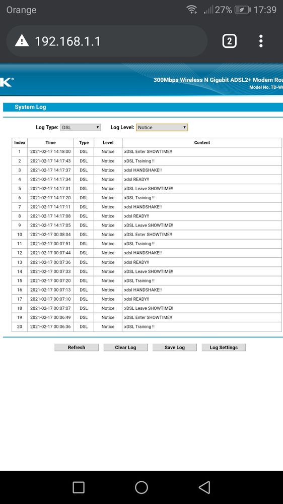

Nie wiem czy o to chodziło:
  • 485
  • 1365
Ciągłe problemy z internetem stacjonarnym.
Z tego co widać to wychodzących też jest bardzo mało 408.

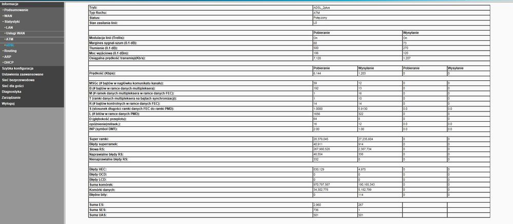

Niestety nie. Poprosiłem kolegę o przesłanie mi swojego zrzutu ekranu z jego modemu. Odległość od centrali 8,5km w kablu. Kable kładzione w latach 1988-1991. Neostrada do 10 Mb. Realnie ma jak widzisz 7128 max ale realne pobieranie 6Mb/s (6144)  wysyłanie 1Mb/s(1202).
Bywa że po restarcie ma max 8680 a realnie ma ok 8Mb/s i wysyłanie  standard 1mb/s
Poniżej plik od niego i ilość błędów.  Ma rowne 6mb/s pobierania na speed testach. Może też masz gdzieś taki bilans.a.jpg
  • 28
  • 44
