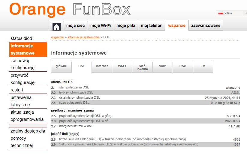

Witam. Może ktoś miał podobną sytuację. Od paru miesięcy są problemy z internetm. Spadek prędkości poniżej 2Mb/s a upload 0,3 Mb/s. Przy takim transferze ciężko przegląda się strony. Nie wspomnę o lekcjach online dziecka... przerywa, zła jakość głosu... Zgłaszanie zawsze wygląda tak samo, przyjęcie zgłoszenia, wisyta technika poza lokalem, coś tam resetują, wraca do normalności, dzień jest dobrze, potem znowu zrywanie połączenia i zjeżdżanie prędkościami w dół... To już staje się męczące, taka syzyfowa praca. Co mogę zrobić ? Niby jest już sieć światłowodowa na słupach, ale nie mają info kiedy będzie można się przyłączyć...
Na ten moment jest tak jak na screenie, ale co trochę zrywa, więc pewnie zejdzie jeszcze niżej.Bez tytułu.png

@kamilostatekJak na pół godziny, to zbyt duża ilość błędów na linii. SNR dobry, więc sugeruję zacząć od przeglądu własnej instalacji. Czy do domu linia wchodzi pod ziemią czy ze słupa, podwieszką? Ile masz gniazdek w domu? Czy używasz linii telefonicznej analogowej POTS czy tej z modemu-VoIP? Masz instalację na wierzchu czy w ścianach i czy jest jakaś puszka pośrednia między domem, a łączem z zewnątrz?
Przy tej synchronizacji i błędach nie dziwne, że zrywa transmisję

Ze słupa idzie przewód ziemią i potem na 1 dom w podwórku, jest tam puszka łączeniowa, dalej od tej puszki bezpośrednio do mnie do domu do gniazdka. Kabel ten zmieniałem już kiedyś, bo niby to miała być jego wina, ale nie, okazało się, że przyczyna była gdzieś tam na słupie.
Telefon mam VoIP w ogóle wypięty, nie korzystam.
Router jest bezpośrednio wpięty w gniazdko, przewód ok 2m.
W domu jedno gniazdko.

@kamilostatek  Instalacja prawie idealna. Jedno co mógłbyś jeszcze nam tu zaprezentować to zdjęcie owej puszki łączeniowej na domu z widokiem kabli w środku. Ocenimy czym masz wykonaną tą instalację i jak połączoną. Dużo nie pomożemy, bo jeśli kable są dobrej jakości i prawidłowo połączone czy sparowane (złączki są poprawnie wykonane i zabezpieczone), gniazdo na RJ11 (nie startego typu GT4 z przelotką), to reszta w rękach Operatora i montera. Doślij ten ostatni szczegół (fotkę puszki z przewodami i gniazda), a podpowiemy jak dalej z monterem porozmawiać o tych błędach
