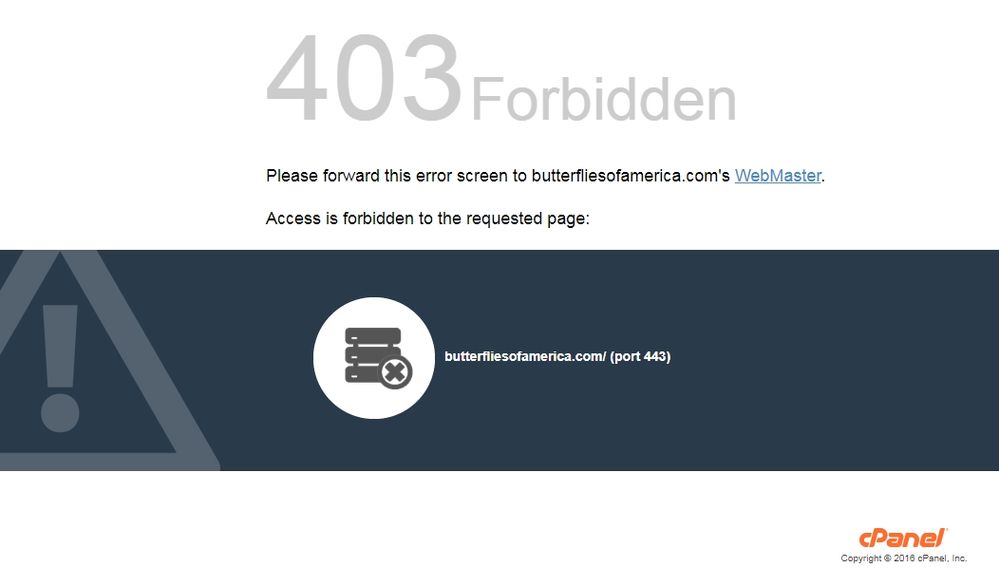

Nie mogę wejść na pewną stronę, bo wyświetla się błąd jak w załączniku. Problem występuje również na telefonie gdy łączę się przez Wi-Fi. Nie ma natomiast problemu przy połączeniu przez sieć komórkową. Podejrzewam, że to wina routera. Bawiłem się trochę w ustawieniach (przekierowanie portów itp.), ale bez rezultatu. Choć może coś źle robię.
Mam Liveboxa 2.0 a strona to https://butterfliesofamerica.com/

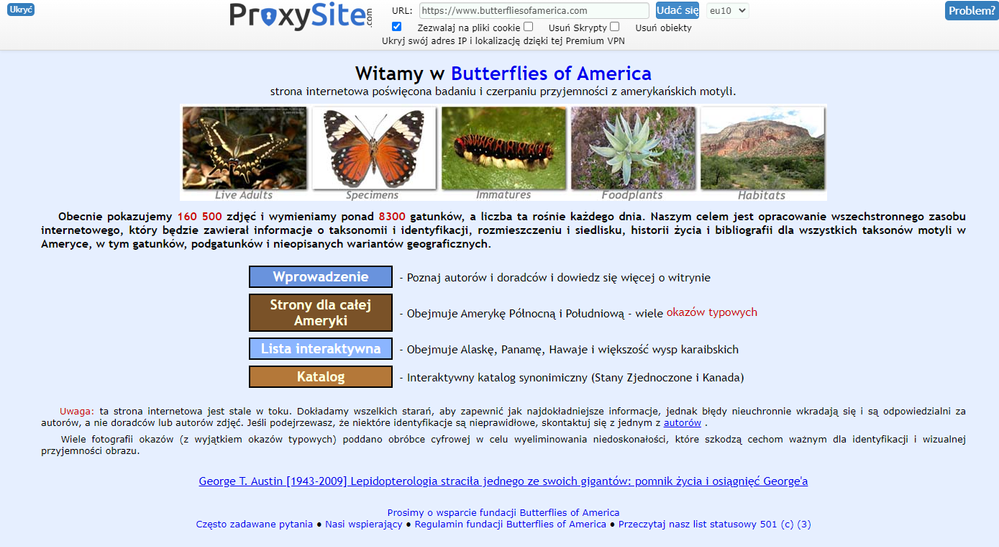

@konradk_: obejście jest trywialnie proste: użyj dowolnego web proxy. Choćby takiego: https://www.proxysite.com/
PS. Żeby nie było wątpliwości, odpowiadając na oryginalne pytanie: z ruterem wszystko jest w porządku, jego konfiguracja nie ma żadnego związku z tym błędem.

Jest to niezależne od Twojej sieci. U mnie problem również występuje.
Jest to odmowa dostępu do zasobów i jest to uzależnione od admina tej strony.
403 Forbidden Zabroniony – serwer zrozumiał zapytanie, lecz konfiguracja bezpieczeństwa zabrania mu ...

to rozumiem nie jest strona, której jesteś administratorem? Na mojej usłudze Orange występuje ten sam błąd. Mam hipotezę, że to jest jakaś automatyczna blokada bezpieczeństwa nałożona przez Orange albo przez przeglądarkę.
Gdy otworzę tę stronę na telefonie przez łącze komórkowe to strona się otwiera ale jest ostrzeżenie "Połączenie nie jest bezpieczne. Nie podawaj żadnych informacji poufnych (...) bo osoby atakujące będą mogły je wykraść. Szczegóły: Tożsamość witryny nie została zweryfikowana. Połączenie z witryną nie jest szyfrowane"
...zgodnie z sugestią z tego komunikatu chyba należałoby wysłać screen tego ekranu do webmastera strony...

@konradk_Z internetu mobilnego na modemie stacjonarnym mam błąd tak jak Ty, ale na komórce z tego samego BTS już mam dostęp.Sugeruję, że @MruMru ma rację
Z innego kompa po FTTH od innego ISP nie ma problemów i po tym samym LTE na którym było sprawdzane wcześniej również strona dostępna
Wskazuje na przeglądarkę. Ja na obu kompach ma firefoxa. Wyczyść dane w przeglądarce, spróbuj jak się strona zachowuje na innych (Opera, Edge)

@konradk_: to chyba kwestia blokowania po IP. Z certyfikatami serwera wszystko jest OK. Potwierdzam probem przy wchodzeniu przez Neostradowy IP, natomiast z komputera w pracy wchodzi bez problemów, firefox nie zgłasza żadnych błędów zabezpieczeń. Strona jest zresztą prezentowana także po http więc powinna się otwierać "na wszystkim".
IMHO można faktycznie zgłosić problem administratorowi strony, najwyraźniej pula adresów używana przez Orange trafiła u niego na jakąś czarną listę.

@j131Może i tak być, bo kiedyś miałem taki przypadek przy iDSL, który dostał stały adres z nowo dodanej puli IP publicznych. Za wielką wodą był wykluczony i tyle...

U mnie w T-Mobile też nie działa, trzeba przez proxy.

O proxy nie pomyślałem, dzięki 😉
A skontaktować się próbowałem (po uprzednim "wydobyciu" adresu email z linka, bo inaczej się nie dało), ale chwilę po wysłaniu maila dostałem odpowiedź, że "Wiadomość nie została dostarczona, ponieważ nie znaleziono adresu odbiorcy... bla, bla".

@konradk_: no tak, z tym kontaktem to można było się spodziewać że nie będzie praktycznie jak zgłosić. Amerykanie są dość aroganccy a tu mamy przykład niekompetencji z arogancją wymieszanej. Próbować zgłosić oczywiście nie zaszkodziło ale szans na odblokowanie strony w ten sposób raczej nie było. Tak ze proxy zostaje jedyną praktyczną opcją. Jeśli uważasz że to wyczerpuje temat to (jeśli to nie problem) zaznacz rozwiązanie.
