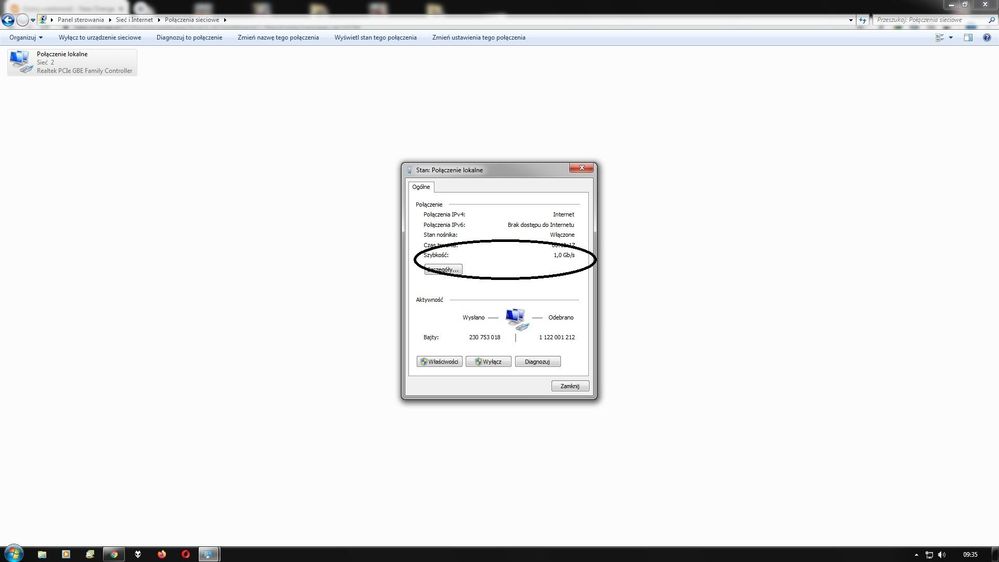

edit juz chyba wiem o co chodzi ale nie wiem jak to zmienic, tzn jak mialem predkosc 100 mega to w ustawieniach karty sieciowej szybkosc jest 100 mega, odlaczylem teraz kabel od karty sieciowej i wlozylem go spowrotem to szybkosc karty ustawila sie na 1 gb, ale dlaczego to zmienia sie samemu ewentualnie gdzie to ustawic czy pogrzebac zeby zawsze predkosc karty sieciowej byla 1 gb a nie zmieniala sie na 100 mega ?? bede wdzieczny za pomoc

Rozumiem, sytuacja wygląda tak jakby właśnie system zapamiętywal ustawienie 100 mega zamiast 1 giga bo na szybko sprawdziłem w sensie włączyłem i w opisie karty sieciowej jest 100 mega klikam opcje wyłącz ,karta odłącza się robię żeby włączyła się ponownie i jest już w ustawieniach 1 giga i prędkość mi wtedy działa normalnie i mam całe 300 download
