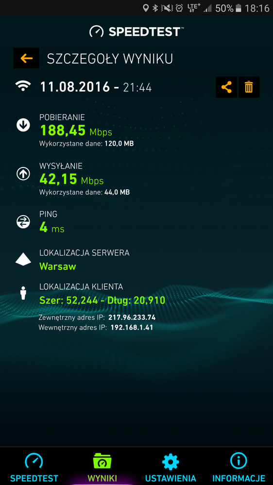

To nie jest problem routera tylko Twojego urządzenia końcowego.
Poniżej transmisja na Samsungu 7 Edge w odległości ponad 10 metrów od routera i 2 ścianach.

Test zrobiony przed chwilą. Telefon Samsung S7 Edge ...
Sprawdź mój wynik Ookla Speedtest. Jaka jest Twoja prędkość? http://www.speedtest.net/my-result/a/2174481060

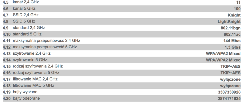

A zróbcie screen zakładki z funboxa?
http://www.micrology.pl/wp-content/uploads/2015/04/informacje_systemowe_wifi.png
masz tak samo?

światłowód a prędkość sygnału WIFI
  • 33181
  • 41355
U Ciebie @Remi jest ok.
A inni może podeślą screen tej zakładki?
