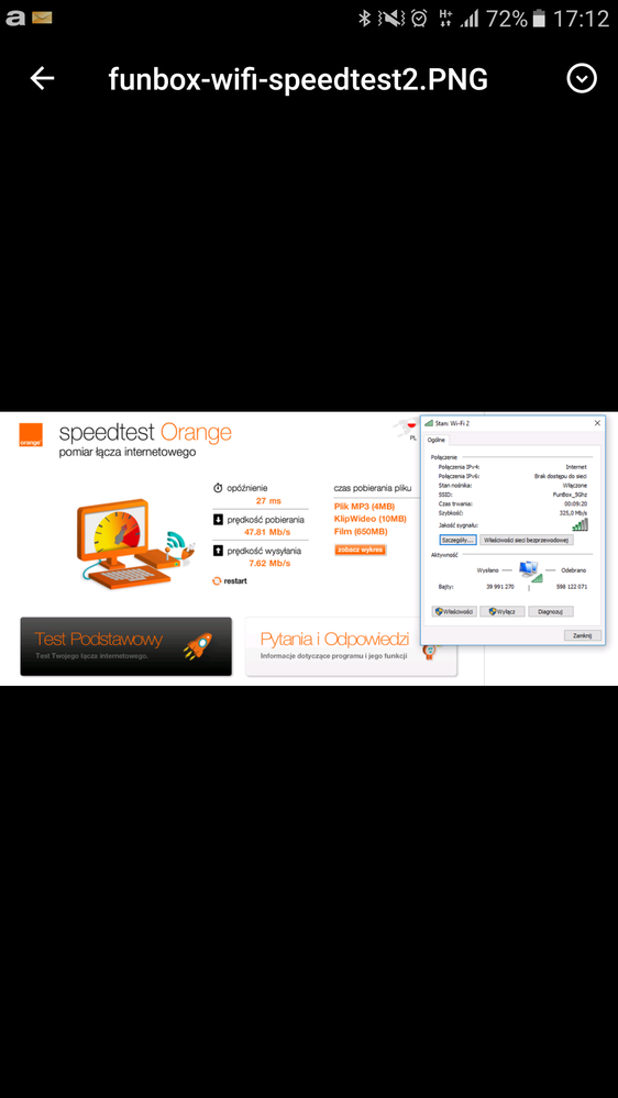

No czekaj ... Tutaj masz 7-8 a opisane jako wifi

A ten screenshot co zamiescilem to przecież jest z Twojego dropboxa :). Sprawdze dokładniej w domu bo na służbowych laptopach jest blokowany dropbox i muszę oglądać na komórkę.
W każdym razie na 5Ghz i AC nie powinieneś mieć rozbieżności więc na penwo jakoś to rozwiążemy 🙂

No tak wszystko wrzucilem do Dropboxa 😉 aby bylo bez kompresji.
Czekam w takim razie na info.

@Sk_uter jak dobrze widzę to problem nie masz w testach tylko w samej aplikacj JDownloader. Na Funbox 5GHz masz taki sam transfer jak na kablu więc poszukałbym bardziej gdzie indziej ograniczeń.

No raz udało mi się uzyskać podobny wynik na speed teście, ale już w ściąganiu takich prędkości nie jestem w stanie uzyskać, testowałem nawet przy ściąganiu plików GTS przez przeglądarkę bezpośrednio to prędkości jak w JDownloader, więc program raczej nie powinien być problemem, bo jak widać na kablu można osiągnąć nawet 8 MB/s przy tym samym pliku
Edit
Teraz mam pod ręką tablet Samsung Galaxy tab S 8.4, połączony z 5 GHz, full zasięg (router za ścianą) i tutaj dalej nie mogę wyciągnąć maksymalnej prędkości
