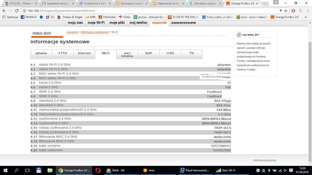

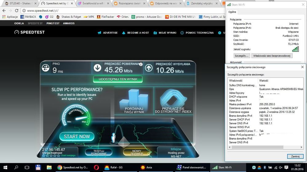

Przepraszam że założyłem nowy temat ale po prostu chcę wiedzieć czemu Multimedia jak zaoferowała 60 mb to miałem 60 mega a pomarańcza daje 100mega mam niecałe 50.
karta wifi to Qualcomm Atheros AR9485WB-EG, Druga to AR564x ( laptop żony kupiony 2msc temu )
nie upieram się ze mam super nowy sprzęt i w ogóle
laptop stoi w odległości 2m od funboxa nie ma na przeszkodzie rzadnych ścian czy cos.
sieci w okolicy  na 2,4Ghz jest sporo na 5 widzę tylko moją.
Co znaczy że mam uwalony sprzęt? w sensie że który?

Przeciez masz 100 mega po kablu więc na pewno łącze masz właściwej prędkości. Reszta jest zależna od Twojego sprzętu. Między 50 a 60 to już żadna różnica na wifi i bardziej zależna od chwilowych warunków. Wystarczy że ktoś w tym samym czasie odpalił obok Ciebie sieć na Wifi na 2.4 która wpływa na Twoją sieć.

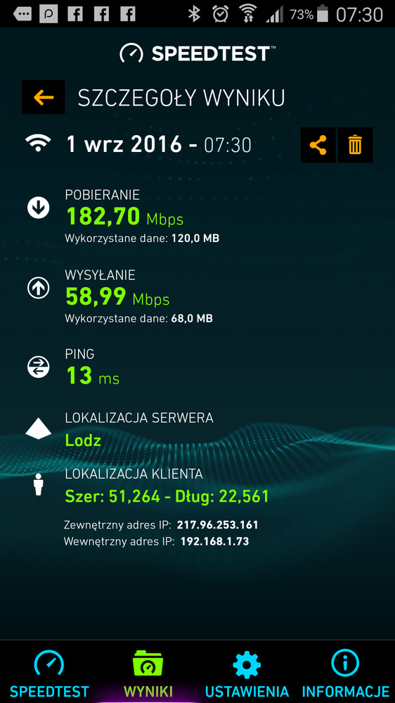

Tak jak wspominałem zrób test na sieci 5 GHz na telefonie czyli swoim Samsungu S5 i pokaż wyniki 🙂
