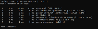

Czy do np. wp.pl albo za granicę ping też wzrósł? Do speedtestu mogą mieć ustawione inne priorytety niż czasy opóźnień.
W niektórych sieciach, jak np. Magentowi, masz ping do 2 hopa 9-10ms, a do docelowego serwera potrafi być 3-4ms.

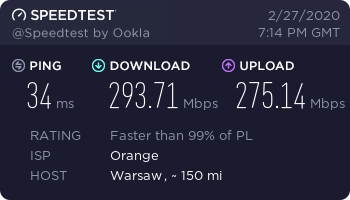

Właśnie zadzwoniłem na BOK to mi powiedzieli że u nich jest wszystko OK i usługa działa prawidłowo, nie ma żadnych awarii, ani problemów w moim obszarze. Zapytałem czy według nich ping 300ms do onet.pl jest prawidłowy, to wtedy Pani jednak przyjęła zgłoszenie i ktoś się miał ze mną kontaktować. Jeszcze na szybko speedtest, mam opcję 1gbit, speedtest do serwera Orange:

Rzeczywiście coś jest nie tak, zobaczymy jak się sytuacja rozwinie i czy w ogóle ktoś z działu technicznego się odezwie 😄

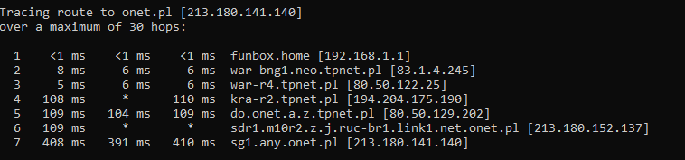

Nie jestem komputerowym laikiem 🙂 Obciążenie sieci Ethernet na 0% przed wykonaniem testu ping/speedtest. Test wykonany po kablu. Funbox restartowany chyba ze 4 razy, bez efektu. Co ciekawe parametr Poziom sygnału optycznego nadawania spadł do (dBm) = 0.5 czyli wartość graniczna. ipv4/6 taki sam rezultat
Taki oto trace route do onetu mam:

Kolego, musisz się po prostu zacząć przyzwyczajać albo reklamować. To są standardowe problemy po stronie operatora. Sam mam światłowód i obecnie speedtest orange wywala mi takie osiągi:
