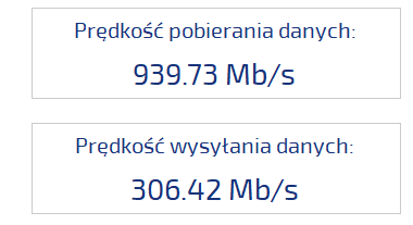

Zrobiłem test na tym programie i wyniki wyszły takie jakie powinny:
a pobieranie np. na Steam już tego nie pokazuje:
Czy to może być problem z kablem? Największe pobieranie było na Epic Games ok. 70MB/s gdzie na tym drugim komputerze wszędzie jest pobieranie co najmniej 80MB/s, jest ogromna różnica

@Cazex jeżeli na certyfikowanym programie i po wymianie okablowania pomiary prędkości są odpowiednie, a na serwerach streaming owych czy grach już tych prędkości się nie osiąga, to przyczyna leży w trasach routingu oraz w obciążeniu danego serwera.
Poza tym porównując wyniki to masz następujące prędkości:
  • Pomiary speedtestem: 939,73 Mbit/s daje 117,5 MB/s
  • Stream max jest 25,9 MB/s co daje 207,2
  • Epic Games około 70 MB/s to daje 560 Mbit/s

Speedtesty pokazują Mb/s (megabity na sekundę), a Steam, Epic i inne pokazują MB/s (megabajty na sekundę). 1 megabajt = 8 megabitów, więc przeliczając to plus minus na Orange Światłowód w opcji do 1 Gb/s maksymalna prędkość pobierania to teoretycznie 125 MB/s (1000 Megabitów). Nic złego się nie dzieje 🙂

@Monnqx w poprzednim poście właśnie też przeliczenia zrobiłem i nie bardzo widzę, czym @Cazex się martwi. Do tego dochodzą trasy i obciążone serwery, więc wyniki są niezłe.

@Monnqx @ketrasaArtur Więc skoro maksymalna prędkość pobierania to 125MB/s to by aż "uciekło" ok.100MB/s?, rozumiem że to może być kwestia serwerów ale nawet sprawdziłem na tej samej grze na steam na tym samym serwerze(Warszawa) na drugim komputerze i różnice są spore. Czyli możliwe że to wina trasowania routingu? Tylko o co z tym dokładnie chodzi, jeśli mógłbym prosić o jakieś wytłumaczenie

@Cazex  zwróć uwagę na jednostki Mb vs MB, druga sprawa to routing

@Cazex tracroute, to połączenie między kolejnymi serwerami routing-u. Jak łączysz się np. z serwerem w Warszawie, to tracroute nie musi iść tylko po krajowej sieci. Może łapać serwery zagraniczne, co powoduje wydłużenie czasu i jednocześnie spadek prędkości.
Możesz sobie sam sprawdzić, z jakimi serwerami się łączysz, zanim dojdziesz do docelowego.
Wpisz tracrert i adres strony/serwera z którym chcesz się połączyć, np: tracert onet.pl
