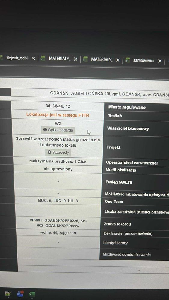

Z tego co się dowiedziałem w mojej klatce światłowód jest położony, natomiast w papierach orange dostęp do niego ma tylko 7 mieszkań z całej tej klatki na kilkadziesiąt mieszkań, więc coś jest nie tak

Zgłoś tak jak wyżej tu:  https://www.orange.pl/zobacz/swiatlowod-zgloszenie (w uwagach to zaznacz) lub napisz pismo do Skierniewic o dorejonizowanie
P.S. Co to za strona czy to dostałeś od wspólnoty?
