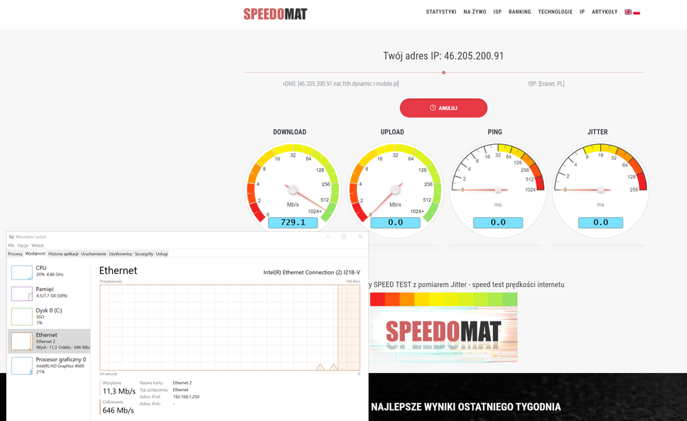

Światłowód Orange prędkość wysyłania i odbierania. Który pomiar jest najlepszy?
Obrazek pokazuje jaką niewielką różnicę.
Można u siebie sprawdzić, czy też rozbieżnie pokazuje. Wychodzące są podobne, a wchodzące trochę się różnią. Test z T-Mobile.
Różnice będą... Speed test taki przez przeglądarkę nie polega na ciągłym pobieraniu jednego pliku , tylko tam w jednej chwili może ich lecieć kilkadziesiąt protokołem UDP. Test na routerze jest dobry do diagnostyki samej sieci lokalnej. Ale też trzeba zauważyć , że w rzeczywistości nikt nie porusza się tylko w obrębie infrastruktury operatora, dlatego ważne, aby wyjść poza strukturę.  Chwilowe obciążenie karty sieciowej w PC, to nie jest speed test.
Opieranie się tylko na pomiarach na routerze, jest jak przyznawanie nagrody samemu sobie 🙂
