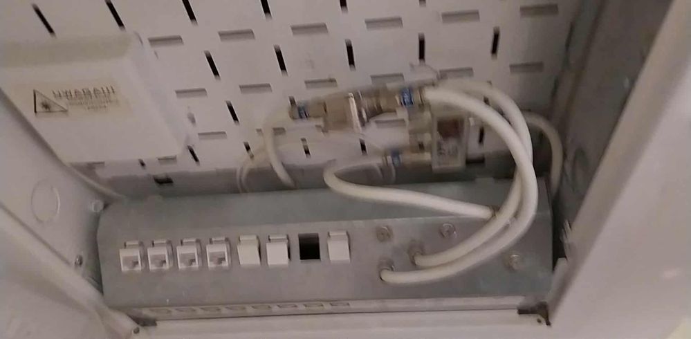

Witam
Trochę nie w temacie, ale nie do końca. A przeglądając forum jest tu mnóstwo ekspertów 🙂 Chciałbym podłączyć wolne gniazdka w szafce podtynkowej w tej listwie widocznej na zdjęciu (sorcia za ostrość, mama od lat uczy się łapać ostrość zdjęcia. Trochę nie wychodzi :)). Po spytaniu AI wychodzi, że to keystone standard. Wygląda właściwie, ale wiadomo, AI czasami bełkocze. Czy tym razem udało się AI zgadnąć właściwie? W zasadzie potrzebuje 2, góra 3 tych gniazdek. Na pewno z jednej strony jest standardowe złączę rj45, z drugiej bezpośrednio podpina się kabel.
Z góry dziękuje

@LordWisienka  to są moduły Keystone. Kategoria 5e . Z gniazdem RJ45 ( to co wystaje i jest widoczne na listwie ) przeznaczone do rozszycia kabla ethernet kat 5e ( wewnątrz tej ramki metalowej, czego nie widać)
Najpopularniejsze są te z rozszyciem na laczowkach Krone ( do tego musisz mieć odpowiedni przyrząd do wbijania żył kabla ethernet) lub szybko montażowe ( bez narzędziowe) , ale te z kolei są szersze od strony łączówek i nie wiadomo czy dwa zmieszczą się obok siebie w tych dziurach stelażu
Jeśli bym miał wybierać, to decydowałbym się w zależności od kategorii kabla którego użyję do pozostałych punktów lokalu.
Nawet jeśli byłby to kabel kat 6, to owe gniezdniki mogą sobie ( odpowiednio Ubezpieczone ) wisieć luźno w skrzynce. Lepiej jest zatem nastawić się na kat wyższe, bo nie wiadomo jaką usługę zamówisz za lat kilka

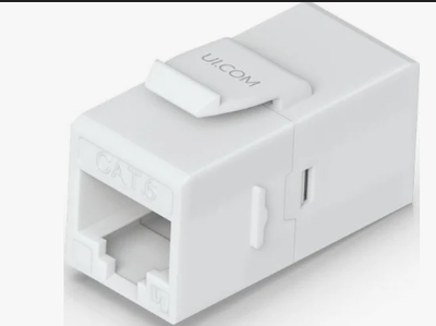

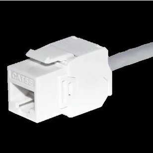

Tak, to są złącza keystone. Jedyne czego się nie da powiedzieć z tego zdjęcia czy to są złącza przelotowe do których wpina się kabel z dwóch stron czy też wymagają z jednej strony zaciśnięcia.
przelotowe:
do zaciśnięcia z jednej strony:

@LordWisienka wygląda mi to na sieć wewnętrzną którą zbudował depeloper. Tutaj wkłada się Funbox i rozprowadza sieć do pomieszczeń. W każdym pokoju powinno być gniazdko i tyle. Co chcesz tu jeszcze robić?

Dwa sieciowe mogą również przychodzić z serwerowni jeżeli deweloper robi wszystko zgodnie z przepisami 🙂 my kładziemy multikabel z serwerowni 2 UTP 5E, 2 koncentryki i światłowód 2 włókna
