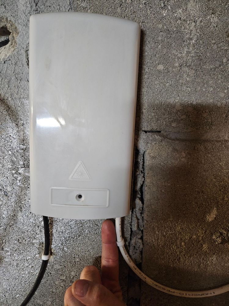

@MarcinKetrzyn Wy tak a inni nie. Ustawa ustawą a życie życiem. Zresztą w ustawie nie pisze że to ma być światłowód.
  • 143
  • 471
Wtyczki w szafce podtynkowej
@marder @No jak nie :
3) światłowodowa infrastruktura telekomunikacyjna budynku, w tym kable światłowodowe, wraz z osprzętem instalacyjnym i urządzeniami telekomunikacyjnymi, począwszy od przełącznicy światłowodowej zlokalizowanej w punkcie połączenia z publiczną siecią telekomunikacyjną do zakończeń kabli w każdej telekomunikacyjnej skrzynce mieszkaniowej;
5. W instalacji telekomunikacyjnej, o której mowa w § 192d pkt 2 oraz § 192e pkt 3: 1) od przełącznicy światłowodowej zlokalizowanej w punkcie połączenia z publiczną siecią telekomunikacyjną odpowiednio do wyjścia z gniazda lub zakończeń kabli, powinny być doprowadzone i zakończone co najmniej dwa jednomodowe włókna światłowodowe o następujących parametrach: a) tłumienność dla długości fali w paśmie 1310 nm–1625 nm nie większa niż 0,4 dB/km, b) tłumienność dla długości fali 1550 nm nie większa niż 0,25 dB/km, c) tłumienność w paśmie 1383 ± 3 nm nie większa niż 0,4 dB/km, d) długość fali zerowej dyspersji chromatycznej λ0 nie mniejsza niż 1300 nm i nie większa niż 1324 nm, e) współczynnik dyspersji chromatycznej D nie większy niż 0,092 ps/nm2 · km, f) nominalna średnica pola modu (dla λ = 1310 nm) od 8,6 do 9,5 µm przy tolerancji średnicy pola modu ± 0,6 µm, g) długość fali odcięcia dla włókna w kablu nie większa niż 1260 nm, h) tłumienność 100 zwojów o średnicy 60 mm dla długości fali 1625 nm nie większa niż 0,1 dB; 2) należy wykorzystywać złącza światłowodowe jednomodowe typu SC/APC; 3) tłumienie toru optycznego od punktu połączenia z publiczną siecią telekomunikacyjną do wyjścia z gniazda lub zakończeń kabli nie powinno przekraczać wartości 1,2 dB przy długości fali 1310 nm i 1550 nm.

@marder Ogółem u mnie też tak jest jak opisał @MarcinKetrzyn. Ponieważ spawy były źle zrobione i jak lokalny operator przyszedł sprawdzić na mierniku to musieliśmy przełożyć wizytę. Sam nie mógł poprawić, bo budynek jest na gwarancji. Przyszła osoba od dewelopera tego samego dnia i poprawiła spawy. Deweloper ma obowiązek przeciągnąć do skrzynki dwa włókna i koncentryczny i dwie skrętki wychodzące z piwnicy. Przedwczoraj instalowali już światłowód na prawidłowych spawach i działa. Ja tam w ogóle znów natrafiłem na fajnego pracownika. Idę z nim do rozdzielni, żeby sprawdzić, aby makaronu nie zrobił. Mówię mu, że tam jest rozdzielna, to mi mówi, że wszystko wie, a następnie idzie do rowerowni xD.

@deest "naszej" instalacji też nikt nie tyka 🙂 jak coś jest nie tak to przyjeżdżamy i poprawiamy. Czasem wystarczy docisnąć pigtaila do złączki, klik i 20dB odzyskane 😁

A tak z ciekawości, ile miałeś zgłoszeń takich podobny jak ja? Że nie dało się podłączyć swiatłowodu

Że za wysokie tłumienie? Czy jak? Bo nie rozumiem o co pytasz 🙂 Ze dwa razy pigtail nie był wciśnięty, tłumienie też miałem za wysokie, ale to wszystko na początku mojej przygody ze spawaniem.
A raz się zdarzyło wymieniać cały światłowód w mieszkaniu już po tynkach, bo spawam i sprawdzam czy nie jest uszkodzony najpierw do skrzynki, a później od skrzynki do serwerowni. Trochę biegania jest, ale lepiej sprawdzić wcześniej niż jak będzie klatka na gotowo 🙂 światłowód musi działać i tyle, dewelopera nie obchodzi, jak jest coś nie tak to szukamy najmniej awaryjnego rozwiązania (szachty na tym etapie przeważnie są już zamurowane)

@MarcinKetrzyn Doradzisz w jakiej osłonie puścić światłowód pod tynkiem tak aby była możliwa jego ewentualna wymiana w razie uszkodzenia?

@Samotnick Jak mało miejsca to mikrorurka. To akurat u mnie w piwnicy

No trzeba poprawić instalację bo tłumienie jest za wysokie lub w ogóle nie ma sygnału
