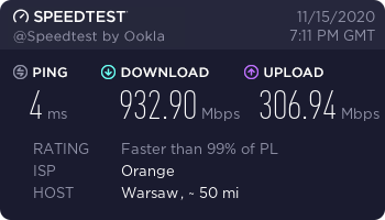

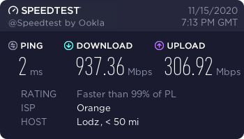

W Łodzi odkąd jestem w Orange nigdy nie miałem problemu z prędkościami, o każdej godzinie idzie max.

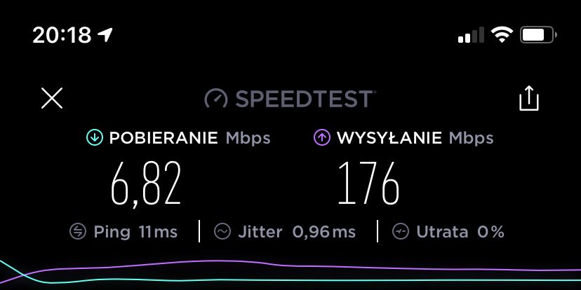

Mój wynik obecnie, Trójmiasto (wszystkie pomiary do Orange PL Gdańsk)
umowa 1Gb/s
i tak jest codziennie wieczorem

A co mi po bonifikatach. Płacę za światłowód a nie za miedziaka ! Zresztą cały ten pseudo certyfikowany test zawyża sztucznie wynik żeby klient nie miał podstaw do reklamacji. Nie wierzę w różnice 400mbs na teście "pro" a na teście zwykłym. Tym bardziej, że obecny download w megabajtach zgadza się właśnie ze zwykłym speedtestem pl czy Speedtest net
