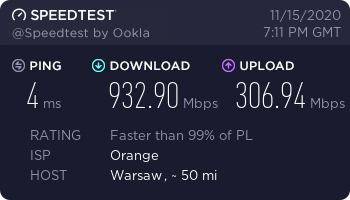

Wiadomość zawiera obraz
W Łodzi odkąd jestem w Orange nigdy nie miałem problemu z prędkościami, o każdej godzinie idzie max.
10425112541
10425120220

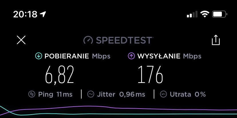

Mój wynik obecnie, Trójmiasto (wszystkie pomiary do Orange PL Gdańsk)
umowa 1Gb/s
i tak jest codziennie wieczorem
