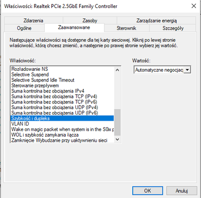

Światłowód 1Gbps, niska prędkość
Tak mam w ustawieniach karty, po zmianie na 2.5 Gbps full duplex żadnej różnicy.
Tak w ustawieniach
