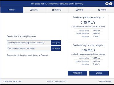

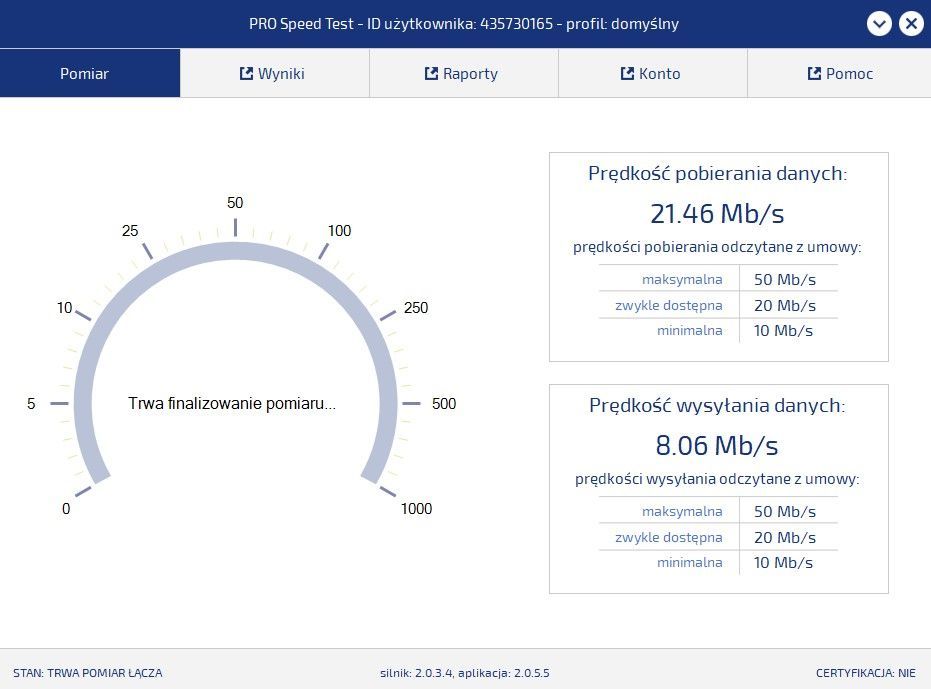

Światłowód 1 Gb/s - wolne pobieranie również w Warszawie.
W załączeniu wynik testu certyfikowanego z mojego łącza Orange Światłowód.
Test wykonany przed chwilą na usłudze 1Gb/s. Tylko kupować Orange Światłowód 😞
Całe szczęście, że mam jeszcze UPC 250 Mb/s  tam przynajmniej nie ma problemów przeciążenia sieci. Specjalnie podałem publiczny IP, może jakiś "geniusz" z Orange będzie mógł wykonać analizę. Przed chwilą czyli 23.25 wykonałem kolejny test i już prędkość jest OK.
Trzeba będzie pożegnać Orange.

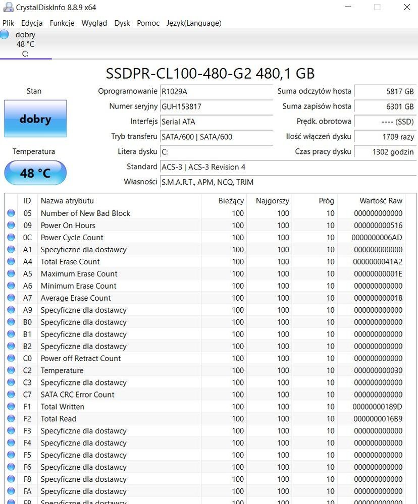

@ilakm Czy Twój dysk na pewno wyrabia? Zrób test np. przez crystal disk mark.

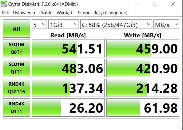

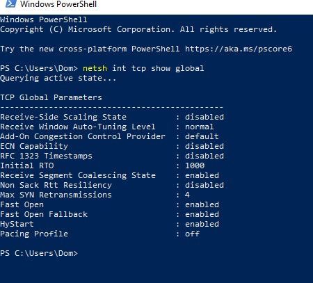

@xinfx
Otrzymałem takie wyniki, ale nie potrafię ich zinterpretować 😕
Cristal disk info nie testuje szybkości dysku 😛
Wyniki są dobre, spróbowałbym z tą kartą sieciową na USB.

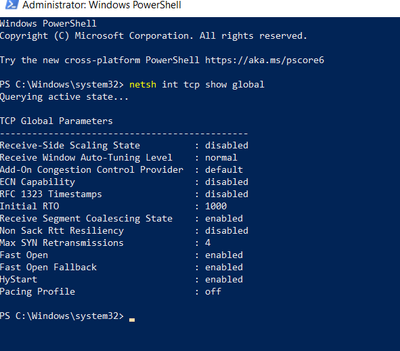

@ilakmnapisał(-a)
Tutaj wszystko jest chyba okej 🙂
Tu jest wyłączone RSS

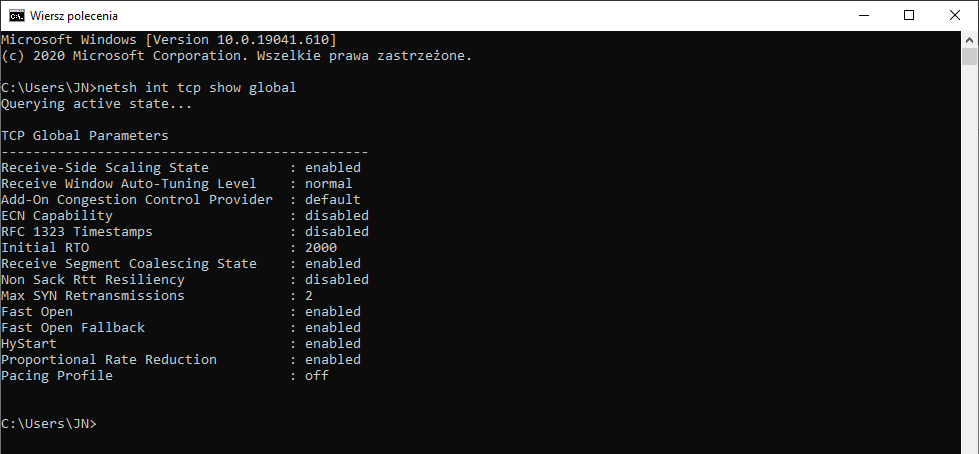

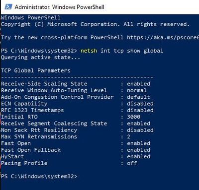

@jaryn czyli:
receive-side scaling state ma być enabled
natomiast
max syn retransmissions ma mieć  4 czy 2
  • 487
  • 1365
Teraz mam
jest
RTO 3000 zrobiłem 2 sekundy.

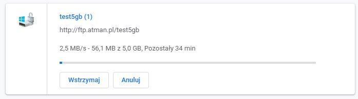

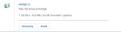

@Piotrekk85napisał(-a)
Czekałeś cały dzień by był mniejszy ruch?
Proszę specjalnie dla ciebie gif 10 sekundowy, godzina 15:40.
@ilakm ustaw tak jak ja wklejałem i nie kombinuj. Zauważ, że prędkość pobierania u ciebie jest zależna od hosta, z którego pobierasz plik testowy. Więc karta sieciowa nic tu nie limituje tylko samo Orange. Ja do większości testowych plików z FTP mam prędkość jak wyżej w gifie, z ATMANA tylko pobiera się trochę więcej, bo do 95MB/s nawet.
Ty do tych samych hostów masz o wiele mniej, inny dostawca internetu po prostu, inny routing, inne umowy partnerskie. (lepsze.. 😉 )
