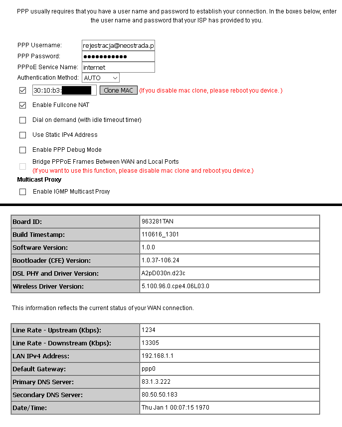

Łącze ADSL - parametry przyłączenia, nie działają 2 z 3 modemów

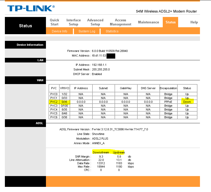

Niestety nie mogę edytować poprzedniego postu - Orange w pigułce:
__________________________________________________________________________

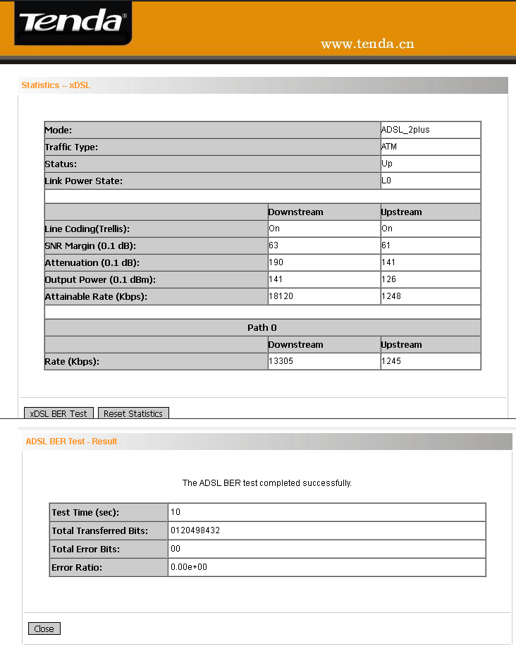

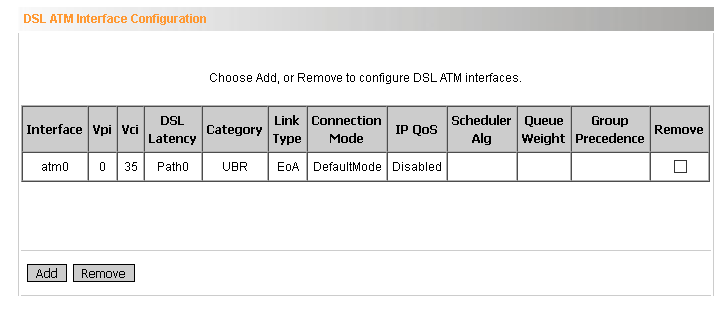

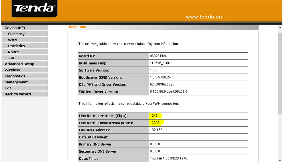

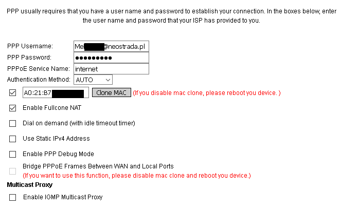

Do sedna, co udało się ustawić z 2 pozostałymi routerami (posiadający wbudowany modem ADSL2+)
Router Tenda:
Automatycznie po ustawieniu parametrów synchronizacji 0/35, ustanowił połączenie z centralką.
Po wprowadzeniu pozostałych informacji - PPOE/LLC, danych "z umowy":
Nadal nie miałem dostępu do internetu, czekałem około 15 minut. Nie otrzymałem adresu IP.
Postanowiłem sprawdzić więc połączenie z centralką - przeprowadziłem test BER, błędów 0
Standardowo - jak w poprzednich niedziałających routerach zmieniłem wartości na te - używane przy rejestracji: rejestracja@neostrada.pl z hasłem: rejestracja.
I tutaj też bez większych niespodzianek, nie minęła minuta i pojawił się adres IP:
Stronę Orange można przeglądać.
______________________________________________________________________________

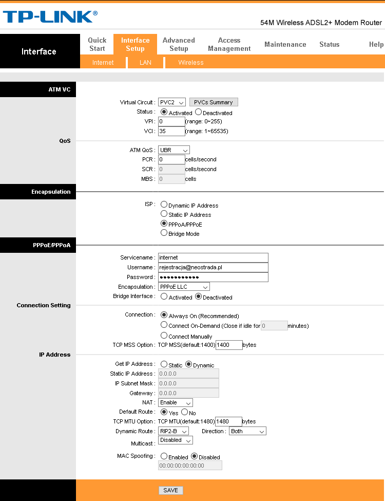

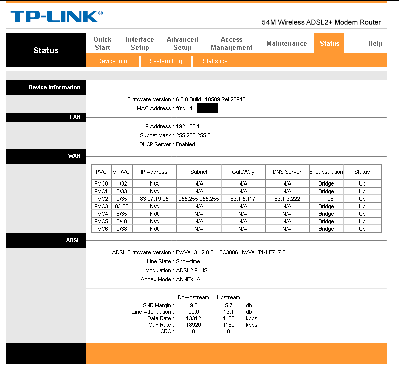

Router TP-Link:
Identycznie jak w przypadku Tendy,  0/35, PPPoE/LLC
Na ustawieniach "z umowy", adresu IP brak, nie zostaje przypisany:
Po zmianie wartości na: rejestracja@neostrada.pl z hasłem: rejestracja. Po chwili pojawił się adres IP:
Ustawienia jakie funkcjonowały na TP-Link-u, zmieniana była tylko nazwa użytkownika i hasło:
Wracam do punktu wyjścia, teraz powinienem zmienić nazwę tematu na "nie działają 4 z 5 routerów..."
Uszkodzenia routerów/modemów nie wchodzą w grę. Na parametrach rejestracyjnych wszystko pracuje jak powinno. Sprzęt "wysypuje się" czy też raczej gubi próbując zaciągnąć adresację IPv4 z centralki. Zwyczajnie jej nie otrzymuje.
