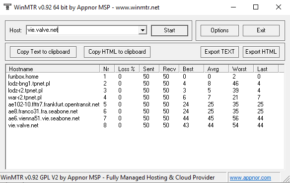

@-brtk-  Ja do vie.valve.net mam nadal 44 ms, mimo że powinno być 30 lub mniej. Nie czepiam się bo i tak w D2 nie gram, ale taka ciekawostka:D

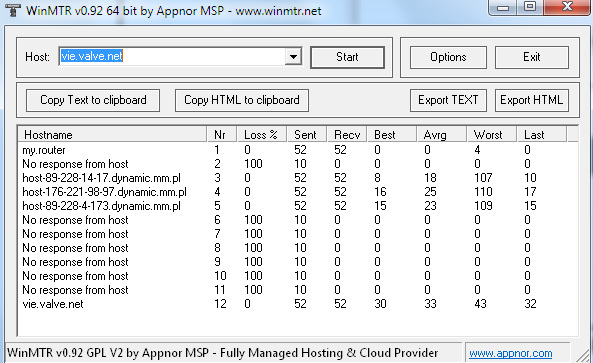

Widzę, że zrobiło się gorąco. Ja co prawda nie gram, ale też zwracam uwagę na trasy i opóźnienia. I bez emocji muszę stwierdzić, że tez jestem lekko rozczarowany trasami i opóźnieniami w Orange Światłowód.
W tej chwili mam u siebie Multimedię (DOCSIS) i Orange (FFTH) podłączone do tego samego routera. I w wielu trasach wygrywa Multimedia. W MM i tak kiedyś mieli fajniejszy routing, bo wszystko się zawijało lokalnie, a teraz potrafi lecieć przez pół Polski, żeby wrócić do tego samego miasta.
Żeby nie było - są też takie trasy, gdzie Orange ma bliżej. 🙂
Dla porównania wrzucam trasy do wspomnianego vie.valve.net  z 3miasta:
Multimedia:
Orange:

Masz do węzła ae8[...]seabone.net taki sam ping, jak ja.
To, że Twoja klasa adresowa ma problemy z priorytetami to nie jest normalne i tu się zgadzam poraz n-ty już z resztą.

Jest dziwnym fakt, że nawet na wejściu we Frankfurcie masz taki sam ping jak ja, ale już w Wiedniu wyższy ode mnie o 14ms. Nie neguje tego nigdzie.
Ale tak długo, jeśli ping jest stabilny - jakaż to różnica, czy jest on o 14ms większy czy mniejszy?
