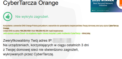

Cyber Tarcza vs Cyber Ochrona
@bronzub
Bo masz usługi Orange, a @jaryn nie. Rozchodzi się o klarowność komunikatu. Po tych ekranach nie do końca widać o co chodzi ( a chodzi j.w.).
PS. W przypadku usług Orange a nieużywania ichniejszych DNS obrazek wygląda tak:
@j131  tylko jeśli korzystasz z innych DNS, niż Orange, to ochrona nie jest pełna 😉

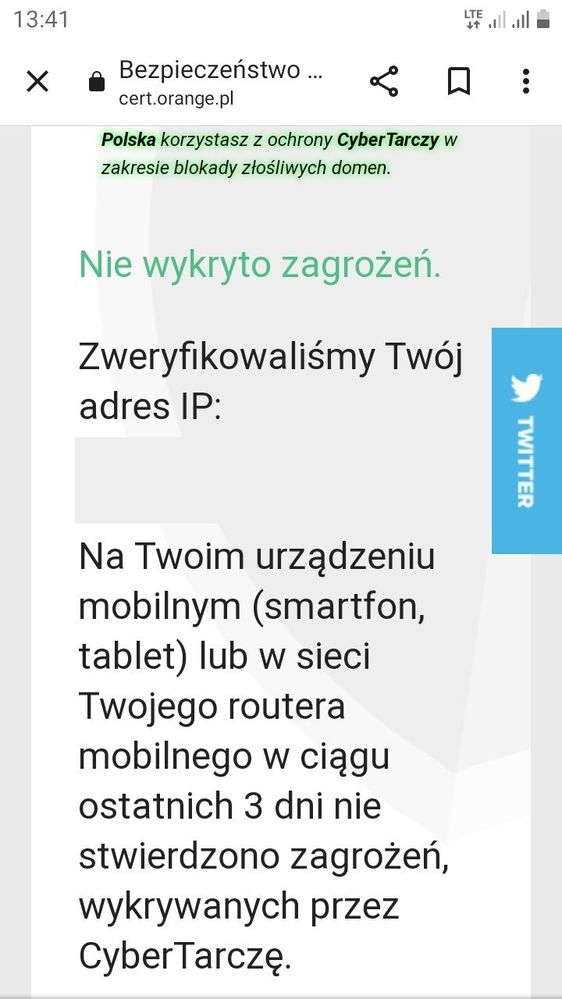

@IreneuszCDnapisał(-a)
@IreneuszCD , na technicznej układance mogę polec, więc te komunikaty, jakie pokazał @jaryn  i @j131  są ciut inne, gdy korzysta się z VPN Nortona (mój przypadek), a gdy się go wyłączy i odłączy ( u mnie Livebox 2), a smartfon pójdzie po LTE, gdzie ten z kolei jest u mnie we Flexie, patrz poniżej:
