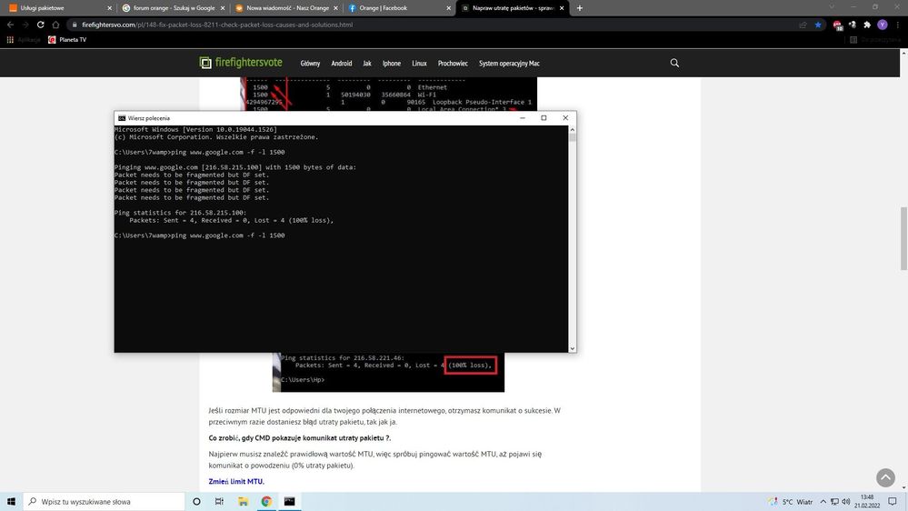

przy standardowym ustawieniu MTU 1500 pocket loss wynosi 4(100%)
odznaczenie czy wybor i konfiguracja polaczenia pod IPv4 czy tez IPv6 tez nic nie daje

zapomnialem dodac ze MTU zmienialem co 10 do testow i dodawalem 28
w chwili wprowadzenia niby wszystko ok ale po restarcie czyli po zapisaniu nowego MTU jest ten sam problem:
Pinging www.google.com [172.217.16.36] with 1500 bytes of data:
Packet needs to be fragmented but DF set.
Ping statistics for 172.217.16.36:
Packets: Sent = 4, Received = 0, Lost = 4 (100% loss),
zmienialem MTU do wszystkich mozliwych wartosci to nic nie daje
orange neostrada 10
i tak wiem ze widnieje w tym co napisalem stary standardowy MTU 1500 ale przy zmianie nawet na 1350 po restarcie sie faktycznie na taka wartosc ustawia ale problem jest ten sam i komunikat

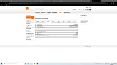

mam Livebox 2.0 czyli standardowy od Orange nie widze mozliwosci zmiany na samym routerze MTU jest stala 1500
tylko przez "rejestr" jest to mozliwe (tak mi sie wydaje poniewaz tak robilem i wartosc sie zmieniala ale po restarcie problem pozostawał)
na modemie widze wartosc
nie moge jej recznie przestawic

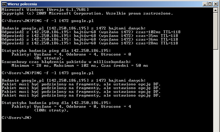

pocket loss
Tak jest jak na obrazku czy inaczej?
