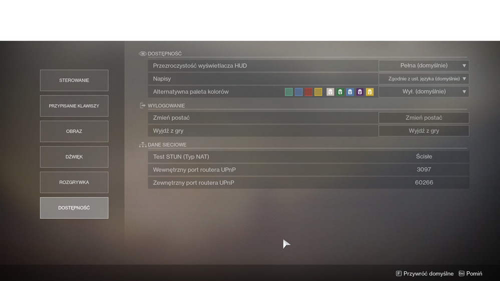

Wszystko jest tak jak powinno być, ale informacja dalej nie znika.
Zauważyłem pewną rzecz w opcjach gry
dest.pngUstawienia pokazują mi NAT, ale także ten uPnP, i z tego co zauważyłem resetując grę, zewnętrzny port zmienia się z każdym włączeniem natomiast wewnętrzny pozostaje taki sam.

A więc tak, po tych zmianach poleconych przez ciebie nic się nie zmieniło. Ale w padłem na inny pomysł, ponieważ kiedyś dostałem/kupiłem (nie pamiętam 🙂 ) router przenośny Huawei. Wklepałem to samo tam, poszperałem troszeczkę po googlu i otworzyłem jakieś tam porty (support gry mi je podał) i po włączeniu gry, ku mojemu zaskoczeniu:sda.png
Skoro na ten moment wszystko śmiga to nie będę ruszał. Wrócę jeszcze to Airboxa i spróbuję to ustawić jakoś w wolnym czasie. W każdym razie, i tak dziękuję za pomoc a przede wszystkim zaangażowanie 😉
