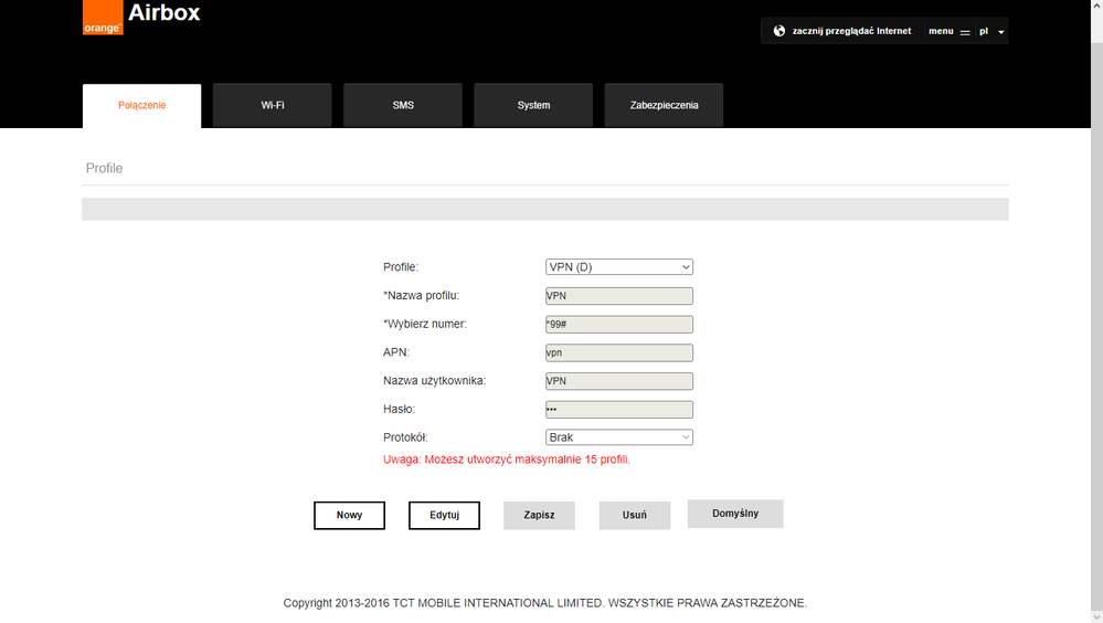

Więc tak to wygląda teraz, konsultant nie podał mi ani hasła ani nazwy, jedyne co podał to linka vpn.static.pl

nazwę użytkownika masz dużymi (powinna być małymi)
hasło też z małych
upewnij się że nie masz Capslocka i nie robi Ci się pierwsza litera jako duża

Ew. jak to nie działa wpisz w pole apn: vpn.static.pl
Poza tym ktoś Ci zaproponował droższą wersję ze statycznym IP. To nie jest Ci to sieciówek potrzebne (chyba, że chcesz do czegoś innego). Wystarczy Ci dostęp do vpn za 5 zł +vat.

Okej, po wpisaniu w APN: vpn.static.pl wszystko śmiga jak potrzeba. Co do tej taryfy to, moja znajduje się w tym pierwszym punkcie. Jutro/ w poniedziałek napiszę bądź zadzwonię i się wszystkiego dowiem. Dziękuję za wszystko, i życzę miłego wieczoru 😉
EDIT: Czy potrzeba jeszcze coś modyfikować, żeby zniknęła ta informacja o Strict NAT ?
