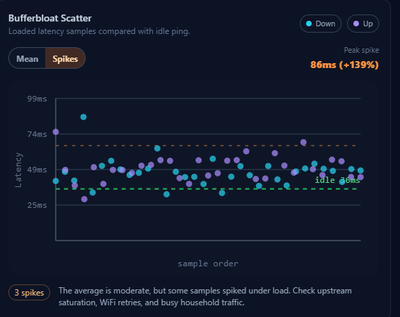

Załączony obrazek nie koresponduje z tekstem. Wskaż gdzie na obrazku widać jakiś problem.
Czy może chodzi o to samo co w tym Twoim wątku?

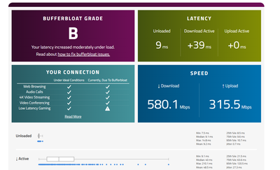

@Czarnek3 Dla porównania https://www.waveform.com/tools/bufferbloat?test-id=559cc11f-ca73-4a95-a4bb-115333f6fdcf
Warunki: Łącze 1000/300, FB3, Firefox 153.0.1, Win10, i3-6100, dwa gigabitowe switche pomiędzy kartą sieciową a FB3, w tle jakiś streaming z C+ na telewizorze.

@Czarnek3 B pokazuje bo jest Download Active +39, ale wychodzące są na +0 czyli wzorcowo. Lącze 1000, a pokazuje 580 na ściąganiu. Coś nie tak.

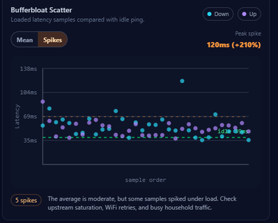

Konkretnie jest to jedno z okienek które otwierają się po zakończeniu speedtestu na stronie bufferspeed.com. Wykres pokazuje bardzo typowy dla dobrze działającego łącza przebieg testu. W moim przypadku wyglądałby on tak:
Nie muszę dodawać że z moim łączem wszystko jest w najlepszym porządku. Ta konkretnie strona ocenia je jako 96/100 w swoim rankingu, i na górze strony ocenia na zielono: "your connection looks healthy".
A co pokazuje ta strona w Twoim przypadku? Nie wycinaj jednego fragmencika, tylko pokaż coś konkretnego. I zawsze koniecznie podawaj co to za test, żeby można było powtórzyć i porównać - bez tego nie ma sensu pokazywać wyników.
