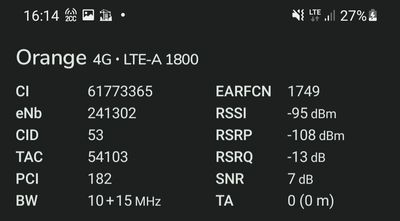

@agat13 sprawdziłam ale kompletnie nic z tego nie rozumiem. Na pasku powiadomień pokazuje mi 2cc i pisze 10mhz nie mam pojęcia co to znaczy

@Zoe0703  wrzuć screena z aplikacji, zobaczymy

Dalej nw na jakim pasmie czy na 1 czy agregujrsz kilka pasm. Dalej nie wiemy jaki masz zasięg znajdziesz te informacje w aplikacji która kolega podaje albo w ustawieniach telefonu powinnaś mieć zakładkę informacje i powinno być o sieci mobilnej. Powinno pisać dBm przy tym. Tym określamy tzw zasięg. Jest jeszcze kilka parametrow. Najprościej screena z apki wrzucić. A co do prędkości neta jeśli faktycznie masz 900b/s to mega słabo. Rozumiem że też próbowałas zrobić testa na speedtest i pisało ci n/a czasem tak się dzieje sproboj odpalić przeglądarkę w trybie incognito z czasem tak się dzieje że przeglądarki mają problem z speedtest em jak się zrobi na incognito nagle działa i mierzy prawidłowo. Miałem tak nieraz i to na kilku sieciach więc wsumie nw od czego to zależy ale czasem tak się dzieje.

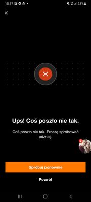

@agat13
I tak cały czas jest z tym błędem
