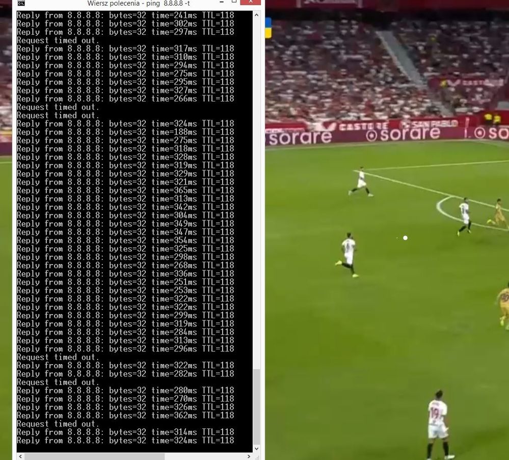

Jakiś czas temu jeszcze był problem z transmisjami na żywo, o ile youtube/twitch są ok, o tyle jakieś sporty, mecze itd. zauważyłem, że robiąc w cmd ping 8.8.8.8 -t ping leci cały czas 35-37ms (raz na jakiś czas jeden skok jest wyższy) a jak odpalę taki mecz czy wyścig na żywo to nagle zaczyna skakać stałe po kilkaset ms transmisja się zacina a jak odświeżę stronę, albo wyłączę transmisję nagle znowu leci po 35-37ms. Czasem nawet zamiast ms to był request timed out i żółty trójkąt przy ikonie internetu i musiałem rozłączyć i ponownie połączyć. Nie wiem czy to dalej jest bo nawet nie włączałem już żadnych transmisji żeby się nie denerwować, ale pewnie samo nie minęło.

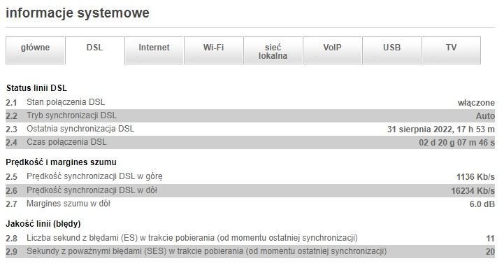

Masz słabiutkie łącze i jego jakość spada. Czy można coś z tym zrobić? Obawiam się że niewiele, ale może jak napiszesz więcej ktoś coś zasugeruje. Na początek czy możesz pokazać parametry linii DSL?

Dzięki za odpowiedź, w załączniku zdjęcie. Zastanawia mnie tylko jak to jest, że kiedyś zaczynało się od neostrady chyba 512kb później był 1mb, teraz 10mb i jakoś kiedyś się dało w miarę grać (pomijając pojedyncze awarie itd.) a dzisiaj nie.

Trochę się coś tu nie zgadza. Napisałeś że umowę masz do 10Mbps a synchronizacja widzę jest na 16Mbps, tak jakby umowa była do 20Mbps a nie do 10Mbps.
To jednak niezbyt istotny szczegół, margines masz dość niewielki i błędy też są... Jak wygląda instalacja? Może coś da się poprawić?
A szczerze Ci powiem, że już sam nie pamiętam. Wydaje mi się, że nie zwiększali do 20mb bo podobno za słabe łącze/linia czy coś tam.
Instalacja masz na myśli co dokładnie? Livebox idzie do gniazdka i potem w gniazdko telefoniczne do ściany. Do słupa chyba jest poprowadzone pod ziemią, wiem że kiedyś technik coś na słupie naprawiał.
jak tylko wyłączę transmisję to znowu leci po 36-37ms

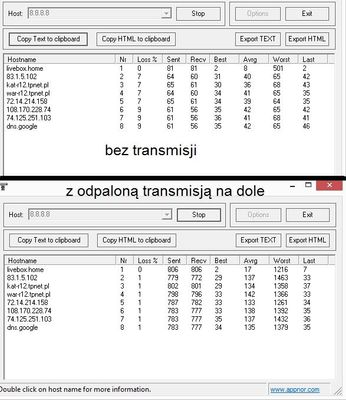

to jest oczekiwany efekt na DSL. Nic dziwnego, wszak TV zabiera co najmniej połowę przepływności. Straty powstają na Twoim łączu, na odcinku do DSLAM. Zamiast pingiem sprawdź to pingplotter-em, winmtr-em, czy czymś podobnym.

@pirenej tak mi pokazał winmtr, ale akurat tego streama nie zacinało więc będę musiał jeszcze powtórzyć.
