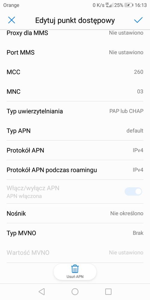

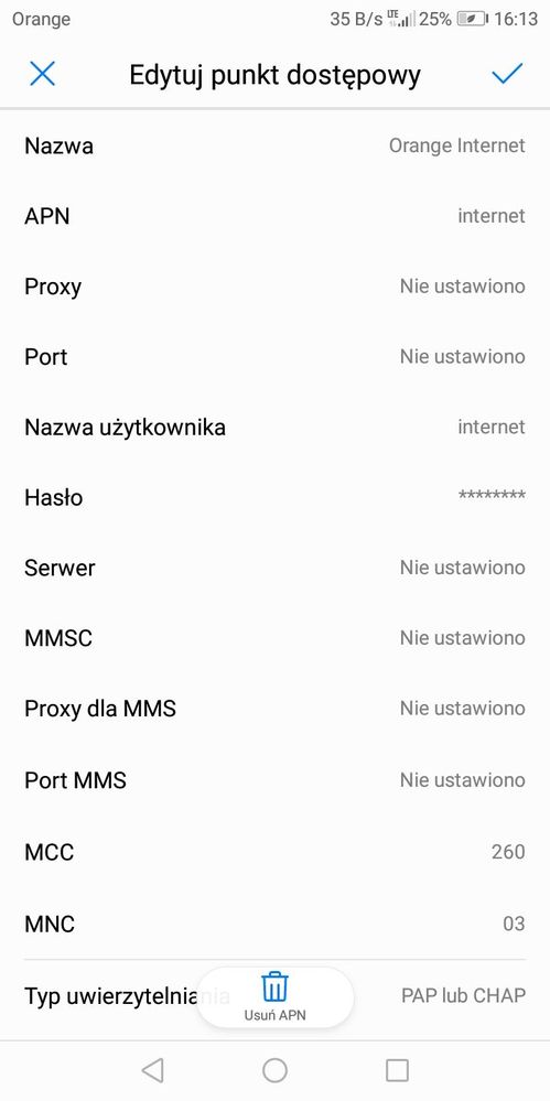

już wiem co trzeba zrobić  Nowy punkt dostępu taki jak wysyłam w screenshotach i diablo działa jak błyskawica na moim huawei p10lite

Diablo Immortal - problem z połączeniem w Orange Flex
@makaron1987
Czyli Diablo nie lubi IPv6 który jest w domyślnym APN Flexa. Warto odnotować.
PS. U mnie we Flex jest też do wyboru drugi APN z IPv4 (nazywa się internetipv4) więc w sumie nie trzeba nic wypełniać, wystarczy przełączyć APN.
nie wiem o co chodzi z diablo ale zrobiłem punkt dostępu jak opisał
WOJCIESZKO na tej stronie
 https://nasz.orange.pl/t5/Telefony-i-tablety/Problem-z-konfiguracj%C4%85-internetu-Orange-apn-intern...
i diablo śmiga jak błyskawica. pozdrawiam
