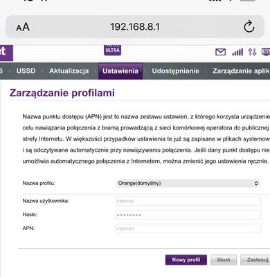

Router Huawei B535 oraz TPlink i problem z NAT.
To od początku. Jaki masz apn? Pokaż screen.
A czemu internet skoro kupiłeś VPN?
