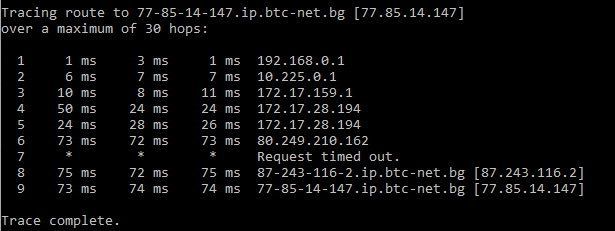

sprawdziłem z innych miejsc i widzę że od różnych operatorów routing do tego hosta jest w granicach 50 - 60ms, być możne zmienił się jakiś międzynarodowy routing do operatora który obsługuje ten host w Bułgarii,
no niestety ale połączenia z Polski do takich nietypowych krajów mogą tak wyglądać
W UPC też taki jest, jakby odjąć jeszcze te 5ms z racji DOCSIS, to by był na poziomie 55ms.
PS. utraty pakietów w screenie poniżej są spowodowane ustawieniem serwerów po drodze,mniejszy priorytet odpowiedzi na ping, ważne, że do ostatniego hosta nie ma utrat.
