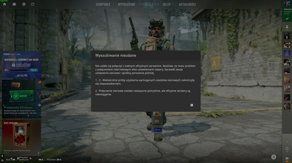

Dzień dobry. Mam problem od kilku dni z połączeniem się z oficjalnymi serwerami CS2. Inne gry, przeglądarka, działają dobrze, w załączniku przesyłam komunikat który otrzymuje po próbie wyszukania gry. Dziś spróbowałem podłączyć laptopa bezpośrednio pod zewnętrzny router, okazało się że wszystko działa, wewnętrzny router restartowałem, przywracałem fabryczne ustawienia, niestety nic to nie daje. Czy jest sposób aby naprawić wewnętrzny router?  Pozdrawiam!

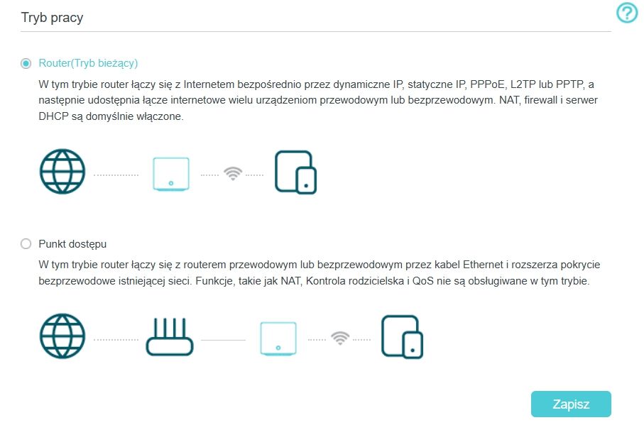

W ustawieniach routera znalazłem słowo NAT znalazłem jedynie tutaj (załącznik)

Problem z routerem TPLink NE211+ HX510
To dokładnie to. Przełącz sobie na " punkt dostępu". To spowoduje, że twoja sieć będzie płaska, czyli bez NAT.

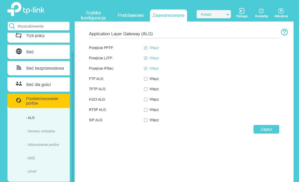

Jak próbowałem przełączyć na " punkt dostępu " Traciłem całkowicie dostęp do Internetu, postanowiłem trochę pogrzebać i poszukać tego NAT. w załączniku przesyłam ustawienia ALG, domyślnie było wszystko włączone, wyłączyłem te kończące się na ,,ALG'' i BOOM wszystko śmiga jak parę dni temu. Dziękuję Panu bardzo za pomoc. Proszę tylko mi powiedzieć czy dobrze odznaczyłem te ustawienia, może któryś jest ważny?
No taktycznie ALG zwykle  przeszkadza niż pomaga.  Chyb nie do końca chyba rozumiesz, jak działa punkt dostępu, ale jak działa teraz, to git 😉
