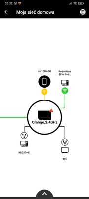

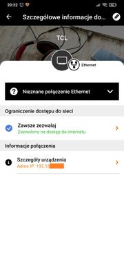

Witam dziś około 12 zaczął się problem z dostępem do internetu z poziomu konsoli Xbox one S. Standardowo reset routera kontrolki świeciły jak powinny. Internet po wifi był na telefonie bo tylko na tel korzystam po wifi. Konsola po kablu telewizor też. Ani jedno ani drugie nie miało połączenia ze światem, z routerem tak. Po rozmowie z konsultantem miałem wymienić sprzęt. Tak też zrobiłem router wymieniony na nowy. W domu podłączony zalogowany do sieci. Kontrolki świeca i no właśnie konsola przez chwilę łączyła się ze światem telewizor dalej się nie może dogadać po kablu, natomiast po wifi zdąży mu się połączyć ze światem chwilę działa i rozłącza wifi. Ktoś coś jakieś wskazówki ??
