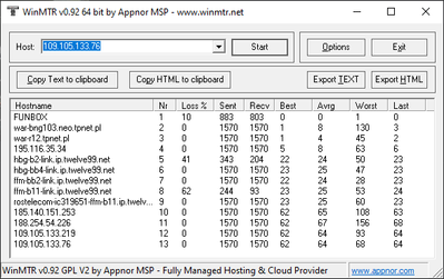

Łączę się do Gry Lineage 2 w rosyjskich serwerach Innovy(wystawca gry).
Korzystam z programu WinMTR aby sprawdzić gdzie mam problemy
Okazują się na jednym ruterze gdzie mam ogromne utraty pakietów
Konsultanci ponoć nie są w stanie zmienić ścieżki połączenia aby ominąć ten ruter ani nie chcą/mogą kontaktować się z właścicielem rutera aby go zrestartował czy cokolwiek.
Więc mam pytanie do community, czy jest możliwość zrobienia czegoś takiego jak zmiana ścieżki.

WinMTR statistics
Host%SentRecvBestAvrgWrstLast
funbox.home02280228001350
192.0.0.1022802280811438
195.117.0.2370228022808125611
hbg-b2-link.ip.twelve99.net22157212418216820
hbg-bb3-link.ip.twelve99.net02280228024288328
ffm-bb1-link.ip.twelve99.net02280228024286228
ffm-b11-link.ip.twelve99.net6068427625275428
rostelecom-ic319651-ffm-b11.ip.twelve99-cust.net02280228025307830
185.140.151.247022802280646912767
188.254.54.226022802280667314471
109.105.133.219022802280667012869
109.105.133.76022802280707412871

To, że na jednym z routerów pośrednich masz utratę pakietów znaczy mniej więcej tyle, co nic. Ona czasem jest dlatego, że niektóre routery są skonfigurowane tak, aby miały niski priorytet odpowiedzi na ICMP (czyli po polsku na "puszczanie pingu" do tego routera). Ona nie ma absolutnie żadnego wpływu na końcowy host, na którym z tego wykresu, co pokazujesz - wszystko jest w porządku.
U mnie - do tego serwera - wygląda to tak:
Spróbuj na darmowym VPN od Cloudflare - oni mają darmowego VPN'a, dokładnej nazwy nie pamiętam - może ktoś tu podpowie. Jeśli na tym VPN będzie lepiej - to wiadomo, że to wina Orange.
Ewentualnie jak masz dostęp do LTE innej firmy, też możesz spróbować. Z WinMTR trudno coś wywnioskować, bo wszystko wygląda.... prawidłowo.

@Azeronrozumiem że masz problem z graniem i współczuję, ale nie do końca rozumiem skąd pomysł że winny jest operator. Z tego co napisałeś absolutnie nic na to nie wskazuje.
Sprawdziłem czasy odpowiedzi na pingi tego komputera w innych sieciach i jest podobnie: cały czas na poziomie 70ms, tak samo jak u Ciebie. To oczywiście o niczym właściwie nie świadczy poza tym że komputer jest w tej chwili podłączony do internetu i odpowiada na pingi w rozsądnym czasie.
Z gry może Cię wyrzucać z bardzo wielu powodów, ale raczej nie dlatego że gracze oczekują Twojej odpowiedzi w czasie krótszym niż 70ms. Twój mózg na podjęcie decyzji o zareagowaniu potrzebuje 200-700ms. To są czasy reakcji wystarczające by prowadzić samochód czy nawet samolot i nie wpadać na drzewa.
Tak jak słusznie zauważył @Anonim kwestia odpowiedzi (lub nie) ruterów na trasie na Twoje pingi pozostaje bez jakiegokolwiek związku z ich działaniem jako ruterów. Mogłyby równie dobrze na Twoje pingi nie odpowiadać wcale.

Ja tylko przekazałem informację jaką dostałem od dostawców serwera gry.
Info było takie że z ich serwerami jest wszystko dobrze, Problemem jest ruter na którym jest bardzo duży packet lost i że problem z moimi disconectami jest właśnie z tego problemu.
Na sam ping nie narzekam, nie zdarzają mi się Lagi, po porstu gram sobie prawilnie i nagle urywa połączenie.
Najchętniej po prostu zmieniłbym ścieżkę połączenia aby być pewnym że to nie był problem, ale nie wiem czy się tak da z poziomu zwykłego użytkownika.

Nie widać byś miał packet lossa. Kup sobie testowo vpna i zobacz czy pomoże zmiana trasy. Np. w nord VPN możesz sobie po dniu zwrócić i oddadzą ci kasę.

@Azeronczy to na pewno są zerwania "gdzieś w sieci"? Jesteś pewien że to nie u Ciebie połączenie internetowe szwankuje? KIedy wywala cię z gry to reszta internetu jest normalnie dostępna? Jakie masz parametry połaczenia?
Interpretacja przedstawionych przez Ciebie statystyk, jakoby z faktu że jakiś ruter po drodze nie odpowiada na pingi dało się wywnioskować, że ten ruter jest powodem rozłączania, jest problematyczna. Owszem, ścieżki którymi pakiety lecą między twoim komputerem a serwerem gry są bardzo istotne ale liczy się przede wszystkim ich liczba i obciążenie. Możesz ewentualnie zestawić tunel/VPN do sieci która puszcza te pakiety inną trasą, i tamtędy zestawiać połączenie z serwerem gry. IMHO nic to nie pomoże, ale nie zaszkodzi spróbować.
