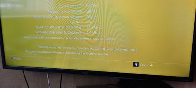

Problem jest w tym że internet w całym domu działa normalnie a na PS4 nie pobiera tylko po 20-40mb gdzie powinno być 200mb na kablu więcej PS4 nie wyciągnie,dzwonie na infolinie że mam taki problem niestety nie potrafią mi pomóc, byłem sprawdzić konsole u kolegi u niego śmiga na 200mb więc powie mi ktoś o co chodzi? Załączam informacje tego błędu przy sprawdzeniu połączenia.

Są dwie sieci jedna jest zwykłą druga jest 5g problem jest tylko na konsoli, wszędzie indziej telefon laptop normalnie działa, nic nie bylo przestawiane nie wcześniej testy pokazywały zawsze 190-200mb pobierania i tak mailem od początku.

Zresetowalem PS4 i ruter do ustawień fabrycznych ale nic to nie pomogło zmieniłem na wi fi weszło ssid a wcześniej było ustawienie po IP dlaczego tak? Jak wcześniej było normalnie na kablu 200 i ssid cały czas, Teraz prędkość jest od 100do150 lecz na wifi a na kablu dalej to samo, błąd dalej wywala na wi fi jak i na kablu również: używany router nie może obsługiwać fragmentacji pakietów IP i dostęp do niektórych funkcji sieciowych PS4 może być ograniczony, skontaktuj się z producentem routera.
