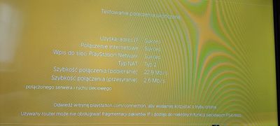

Problem jest w tym że internet w całym domu działa normalnie a na PS4 nie pobiera tylko po 20-40mb gdzie powinno być 200mb na kablu więcej PS4 nie wyciągnie,dzwonie na infolinie że mam taki problem niestety nie potrafią mi pomóc, byłem sprawdzić konsole u kolegi u niego śmiga na 200mb więc powie mi ktoś o co chodzi? Załączam informacje tego błędu przy sprawdzeniu połączenia.

Zresetowalem PS4 i ruter do ustawień fabrycznych ale nic to nie pomogło zmieniłem na wi fi weszło ssid a wcześniej było ustawienie po IP dlaczego tak? Jak wcześniej było normalnie na kablu 200 i ssid cały czas, Teraz prędkość jest od 100do150 lecz na wifi a na kablu dalej to samo, błąd dalej wywala na wi fi jak i na kablu również: używany router nie może obsługiwać fragmentacji pakietów IP i dostęp do niektórych funkcji sieciowych PS4 może być ograniczony, skontaktuj się z producentem routera.
