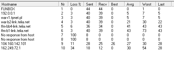

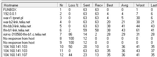

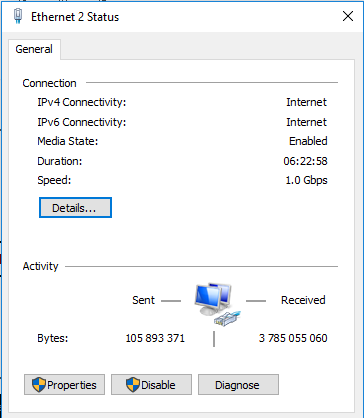

26.09.2016 zmieniłem dotychczasowy vdsl 80mbps na światłowód 600mbps (oba w Orange), szybkość ściągania - bez zarzutów natomiast nie jestem w stanie grać w żadne gry online ze względu na packet loss.Nigdy wcześniej nie miałem takich problemów z Orange. Teraz nie wiem czy to jest wina routera czy światłowód ma jakieś inne hopki do przesyłania packetów niż poprzedni vdsl. Do komputera jestem podpięty kablem, ethernet 5e, moja karta sieciowa obsługuje dostarczaną prędkość. Chiałem zgłosić usterkę na orange.pl, ale gdy wybieram z listy usługę, której dotyczy usterka pokazuje mi się tylko poprzedni internet (80mbps). Próbowałem już wyłączyć wszystkie urządzenia w domu na jakieś 10 min w celu zresetowania sieci, przywracałem ustawienia fabryczne. Niestety nic nie pomogło.Nie wiem czy ma to jakieś znaczenie w tej sprawie, ale jestem z Olsztyna. Poniżej screeny z WinMTR do serwerów z gier, status sieci w windows 10 i screen speedtestu.1.PNG2.PNG3.PNG4.PNG5.PNG6.PNG http://www.speedtest.net/my-result/5685055281

Jak widac na zal obrazkach w Orange wszystko dobrze. Problem jest na styku telia- serwer gier. Raczej nie liczylbym na to ze Orange zalozy w teli casa na to 🙂

Wywal z loginu /ipv6 i napisz czy pomogło.
Na screenach widać, że utraty w pakietach zaczynają się też od pierwszego hopa poza routerem, więc coś musi być na rzeczy, później dochodzą też utraty na telii i nie da się zapewne grać.
PS. nastepnym razem rób dluższe testy.

O co chodzi z tym ipv6 w loginie ? Tez to mam, zadnych problemów nie zauwazyłem, ale czysto teoretycznie na co to moze miec wplyw +- ? Jesli miałbym to wywalic z loginu to ipv6 czy /ipv6 ?
Problem z internetem - światłowód 600mbps
Moja rada - wyłącz IPv6. Miałem z tym wieczne problemy, a ostatnio pomimo szybkiego łącza (311 Mb/s) nie mogłem za cholerę zainstalować instalatora online pakietu Office 2016. Po zmianie (czyli wywaleniu z loginu /ipv6) problemy zniknęły. Spróbuj i zobacz co się stanie.
