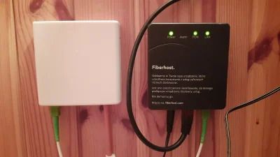

Problem z bufferbloat
@kuldusnapisał(-a)
cos takiego np? i jak wida c na zdjeci z fiber host ethernet wychodzi do drugiego routuera
@kuldusnapisał(-a)
wystarczy zamowic np ONT z fiberhost i podlaczyc tego fiberhosta do tego bialego pudelka ktore mi dali z orange jak mi montowali swiatlowod? i z Fiberhost do drugiego routera?
No właśnie nie. ONT albo się ma od początku bo albo się o to usilnie starało w czasie robienia przyłącza, albo jest to wymóg techniczny wynikający ze świadczenia usługi na obcym łączu, albo się go nie ma i FB jest podłączony światłowodowym kabelkiem do gniazdka. Ta biała skrzynka to gniazdko, to czarne to ONT i z niego do rutera (jedynego, nie "drugiego") idzie kabelek eternetowy.
Jeśli nie masz ONT to w zasadzie nie dasz rady zastąpić FB niczym innym, bo uzyskanie ONT w trakcie trwania umowy jest trudne. Można prosić i próbować różny metod perswazji, ale będzie to droga usługa, nawet jeśli się uda instalację wymusić. Nie wolno po prostu kupić ONT na wolnym rynku i samemu zainstalować. Raz że to raczej ci nie zadziała a dwa że jest nielegalne.
Alternatywą dla wymiany rutera FB na inny jest dołożenie drugiego rutera w kaskadzie. Ale nie pisałem o tym wcześniej bo widzę że się dość po omacku poruszasz w temacie, a konfiguracja taka (z dwoma ruterami w kaskadzie) jest dla graczy utrudnieniem bo pjawia się problem podwójnego NAT. Kluczowy jest też w każdym wypadku wybór i konfiguracja sprzętu - przy zastosowaniu rutera z wolnego rynku Orange cię nie wesprze, będziesz musiał polegać wyłącznie na własnej wiedzy. Jeśli czegoś nie ogarniesz to nie będzie działać. Zawsze możesz zagadnienie zlecić specjaliście od sieci - tanio nie będzie, ale jeśli kogoś kompetentnego znajdziesz to efekt powinien być satysfakcjonujący. Zdalnie wiele ci nie pomożemy, chyba że zdecydowalibyś się na większą inwestycję we własną edukację.

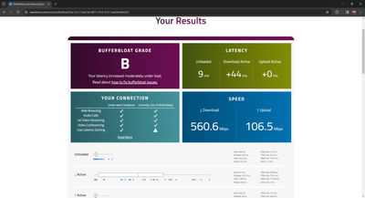

Ostatecznie mysle, ze to jest problem z funboxem mam 32.1ms jittera i dwonload active +44ms konsultacja z ekspertem z orange moze pomoc?
Wskaż dokładnie, który parametr łącza nie spełnia warunków umowy.
@kuldus Jeżeli uważasz, że winę ponosi FB to poproś o wymianę na inny egzemplarz. Na bardziej zaawansowaną pomoc ze strony operatora w temacie BB nie masz co liczyć. Na trasy w CS2 nie powinieneś narzekać.

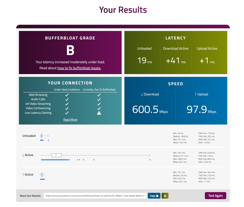

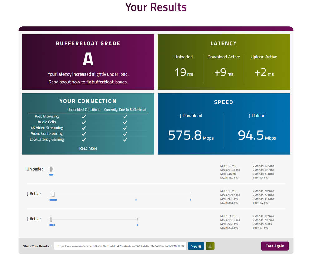

Z T-Mobile gorszy ping, trzy wersje pomiaru
to samo łącze.
@kuldusnapisał(-a)
Żaden operator nie gwarantuje tych parametrów i Orange też nie, zagwarantowaną masz prędkość pobierania i wysyłania, to na 100% Orange spełnia 😎
Jednak można zgłosić usterkę FunBox, że nie trzyma parametrów i go wymienić w salonie, jednak wątpię że to coś da
, mogą się jednak mylić, oby to była wina FunBox 😎
