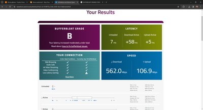

Siemaneczko swirki mam problem z bufferbloatem jak i wysokim pingiem grajacy w cs2 na faceit jakas dobra dusza mi pomoze co mam zmienic w routerze w 192.168.1.1

Ja mam takie wyniki na tej stronie:
Nie wiem co mógłbyś zrobić żeby poprawić u siebie, ale stawiam na to że masz źle skonfigurowany ruter. Nie wiem jednak czy da się go skonfigurować lepiej.
Jaki to ruter?
  • 9
  • 33
Problem z bufferbloat
Czesc mam funboxa 6 nawet robilem reset routera do zera i nic nie pomoglo 😕
1ms jittera masz dla mnie to magia u mnie jest 41ms xd
Ten ruter nie daje dostępu do konfiguracji QoS więc nic z tym efektem nie zrobisz. Możesz co najwyżej ograniczyć inne aktywności w sieci kiedy grasz.
