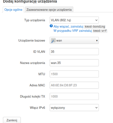

@K4pii  Jakoś się zalogowałem zdalnie na router. Sprawdź tak:
Zakładąjąc, że router masz na 192.168.1.1
1. Wejdź:  http://192.168.1.1/cgi-bin/luci/admin/network/network
2. Na dole strony kliknij "Dodaj  konfigurację urządzenia"
3. Ustaw jak na zrzucie:
ZAPISZ + Zapisz zmiany
4. W oknie http://192.168.1.1/cgi-bin/luci/admin/network/network wybierz WAN -> Edycja - W polu "Device" wybierz wan.35
5. Jeżeli się połączy ale nie zadziała net, to jeszcze firewall, ale powinno być ok, bo WAN jest domyślnie dodany.
  • 114
