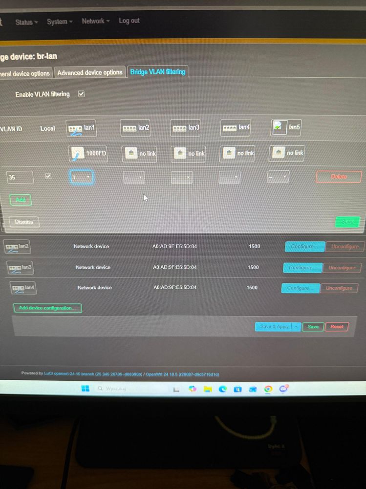

Czyli co ja zmieniam bo ja juz nie wiem, pogubilem sie, patrze na tą strone gdzie ten gosciu to robil i nie mam pojecia co ja mam zrobic. Tak to ma byc jak na zdjeciu czy nie?

A bo skasowałeś WAN. Dodaj WAN  i wtedy nadaj mu VALN 35. Wcześniej chodziło mi oto, ze LAN nie jest potrzebny. WAN jest potrzebny  😉
To zaznacz + reszta lan'ów
Tak naprawdę wystarczy, aby połączenie działało poprawnie dodać VLAN o  ID 35  do WAN, oznaczony jako tagged . Reszta sieci powinna działać na domyślnym vlan 1 untagged.

@K4pii  Jakoś się zalogowałem zdalnie na router. Sprawdź tak:
Zakładąjąc, że router masz na 192.168.1.1
1. Wejdź:  http://192.168.1.1/cgi-bin/luci/admin/network/network
2. Na dole strony kliknij "Dodaj  konfigurację urządzenia"
3. Ustaw jak na zrzucie:
ZAPISZ + Zapisz zmiany
4. W oknie http://192.168.1.1/cgi-bin/luci/admin/network/network wybierz WAN -> Edycja - W polu "Device" wybierz wan.35
5. Jeżeli się połączy ale nie zadziała net, to jeszcze firewall, ale powinno być ok, bo WAN jest domyślnie dodany.

Jasne. Na początku sugerowałem się tutorialem z dodawaniem VLAN co już jest dawno nieaktualne. W sensie jest ok, ale kiedy fizycznie zajrzałem na router to widzę , że jest lepsza i prostsza metoda na konfigurację 802.1q.  Open WRT  nie jest najprostszym systemem ale daje duże możliwości.  Tak naprawdę najprościej konfiguruje się go przez SSH ale to temat na inny wątek.
