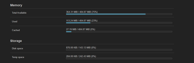

W OpenWrt wifi zwykle  jest wstępnie skonfigurowane, jako Open (bez hasła) tylko trzeba kliknąć Enable na danym radiu. Odnośnie WPS, to nic o nim nie wiem.  WPS to pierwsza rzecz, jaką wyłączam,  kiedy konfiguruję nowy router.
BTW. Ile masz jeszcze wolnej pamięci w tym routerze? Żeby się nie okazało, że zaraz sie flash skończy 🙂
