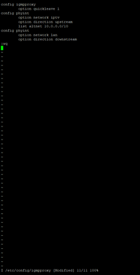

3. Konfiguracja igmproxy. Domyślnie każde OpenWRT ma  zainstalowany  edytor tekstu "vi" i proponuje ci go użyć:
- Odpal plik igmpproxy
vi /etc/config/igmpproxy
- Wpisz taką zawartość:
config igmpproxy
    option quickleave 1
config phyint
    option network iptv
    option direction upstream
    list altnet 10.0.0.0/10
config phyint
    option network lan
    option direction downstream
4. Włączenie igmproxy
etc/init.d/igmpproxy enable
/etc/init.d/igmpproxy restart

To wszystko mam wpisywać w PuTTY?

Tak. VI  używa się dość specyficznie bo wpisujesz "i", potem swój tekst -> zapis :wq

Wpisałem to ale teraz nie wiem jak to zapisać i wyjść z tego 😄

 :wq i enter:)

Coś nie działa

A po kolei ? Czyli : enter 'w' enter 'q' enter.
VI jest upośledzone. Sam próbuje kilka razy zanim się uda. Trzeba tego się nauczyc 🙂

Dobra działa jednak 😄
I teraz przez WPS się połączy telewizja?
