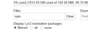

Problem z bufferbloat i utrata pakietów.
Dokładnie jak wspomniał wyżej j131, do walki z  bufferbloat służy sqm.
Najprościej zainstalować przez menadżer pakietów, czyli:
1. Wejść na http://192.168.1.1/cgi-bin/luci/admin/system/package-manager   (zakładając, że masz router na 192.168.1.1
2. Kliknąć "Update lists"
3.  W polu filtrowania wpisać "sqm"
4. Zainstalować "luci-app-sqm"
Ta opcja powinna pobrać wszystkie zależności, jakie są wymagane dla SQM.
