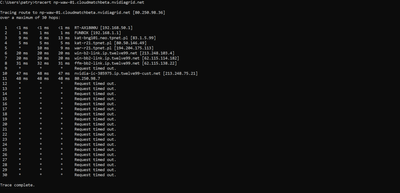

Proszę bardzo. Host serwerów w GFN: np-waw-01.cloudmatchbeta.nvidiagrid.net

Ping w przy polaczeniu:
