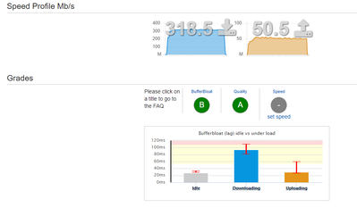

Obecnie mój pecet jest jedynym podłączonym urządzeniem do FB, więc nic nie zakłóca łącza od tej strony. Zrobiłem test na stronie dslreports, poniżej wyniki:
Czy bufferbloat jest bardzo istotny w grach?

Tak, jest istotny. Napisałem Ci o QoS - to o ten sam "problem" chodzi. FB nie udostępnia jawnie żadnych opcji związanych z buforowaniem ruchu i kolejkowaniem pakietów ergo nic nie możesz w tym zakresie zmienić, jeśli pozostaniesz przy FB. Wewnętrznie oczywiście FB dysponuje i stosuje dość złożone reguły zarządzania pasmem, ale to raczej w kontekście jakości usług VoIP i TV. Nie napisałeś jaką masz umowę i czy czasem nie "grozi" Ci interferencja z tymi usługami.
Korzystając z jednego komputera, jeśli nie będziesz jednocześnie grał i wykonywał speedtestu, to nie zapchasz łącza światłowodowego tak, żeby pojawiły się problemy.
