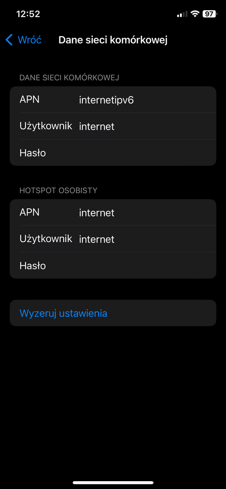

Skoro działa na "internecie z telefonu", a nie działa po kablu z FB6, to można wykluczyć problemy z konfiguracją WiFi na FB6. Jest też mało prawdopodobne, żeby telefon miał większe możliwości w roli rutera niż FB6. Na Twoim miejscu zresetowałbym tego FB6 do ustawień fabrycznych. Skoro nie konfigurujesz serwera, to powinno to działać bez specjalnej gimnastyki. Czy inne rzeczy działają normalnie? Przeglądanie internetu, zoom? Ten "internet z telefonu" to jest też w sieci Orange, czy w innej? Czy czasem nie ma APN na ipv6? Może problem jest gdzieś na styku IPv6-IPv4... Co pokazuje systemowa apka granie-operacje sieciowe? Jak wygląda to dla "internetu z telefonu" a jak dla "internetu z FB6"?

@j131 Inne rzeczy działają normalnie, np w CS GO serwery wyszukuje mi normalnie i do nich dołączam. Strony internetowe otwierają się przynajmniej te, które używam normalnie. Internet z telefonu jest w sieci orange, nie znam dokładnej specyfikacji wiem tylko, że jest to Iphone XS na ustawieniach domyślnych z systemem IOS 16.2 bo nic w nim nie zmieniałem. Co do APN w telefonie podsyłam screen z ekranu telefonu jak to wygląda i co znalazłem. Nie do końca rozumiem o co chodzi z tą apką systemową 😕 Po powrocie do ustawień fabrycznych problem nadal występuje. Znalazłem rozwiązanie, po dopisaniu do loginu /ipv6 zadziałało, tylko teraz pytanie dlaczego tak się dzieje? Ma ktoś może jakiś pomysł tak na przyszłość?
