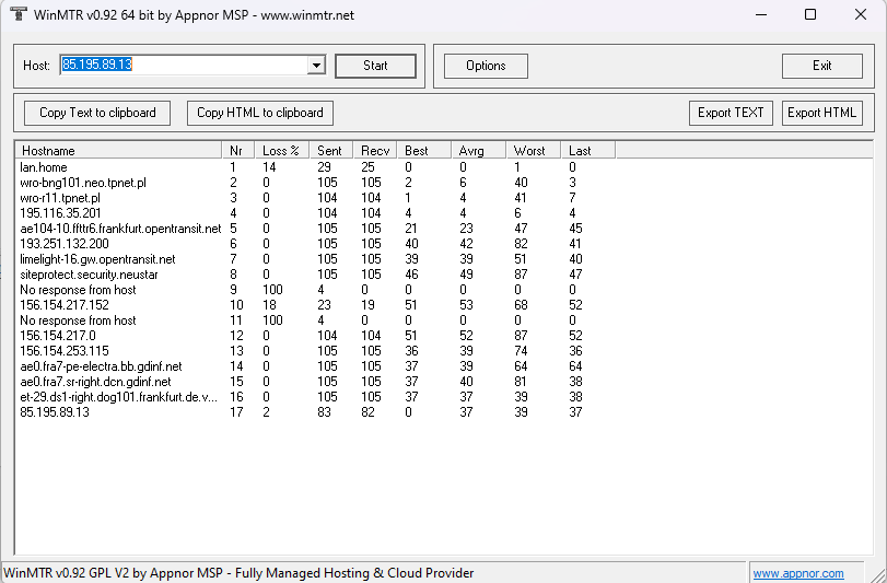

Packet loss na pierwszym hopie mnie nie niepokoi, tylko kolumna "worst". Ten serwer to jest tylko jeden przykład, bo problem jest na każdym serwerze. Wysoka różnica pingów między avg a worst świadczy o tym, że mam skoki, które realnie wpływają na moją grę, czyli na ruch, włącznie z myszką, bo skoki wywołują u mnie drobne freezy. Jak sam widzisz, problem zaczyna się w mieście w którym mieszkam i tak jak wspominałem wcześniej, na drugim końcu Polski na Orange tego nie miałem, więc mogę wykluczyć problem po stronie komputera.

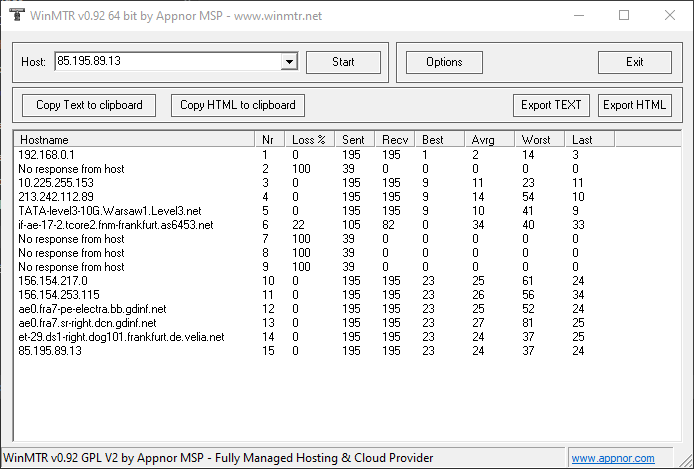

Przy tylu tysiącach pakietów wysłanych wynik worst nie jest niepokojący, patrz zawsze na minimalny i średni ping, tam masz 1ms różnicy, co oznacza, że skoki pingu nie są częste, a mogą wynikać z faktu obciążana sieci podczas robienia testu, chyba, że puściłeś go w kompletnym idle, nie robiłeś nic przy kompie i masz pewność, że nikt z domowników nie korzystał z sieci ani żadna aktualizacja czegoś ci się nie włączyła, zrób teraz w godzinach nocnych test i zobacz jak Ci wyjdzie.
Ja ci dla porównania wrzucam test MTR z Netii po koncentryku (test robiony na WiFi + działająca telewizja IPTV)

A przy tylu pakietach? Między 6 a 40 jest znaczna różnica i takie peaki nie są do zaakceptowania dla kogoś grającego w FPSy. Jest 2 w nocy i trochę się uspokoiło, jednak w dzień osiągnąłbym dużo gorsze wyniki. Nie było żadnego obciążenia i jestem sam w mieszkaniu. Jeżeli widziałeś moje nagranie, to wiesz że żadne interpretowanie i usprawiedliwianie wyników w WinMTR tu nie pomoże, bo ewidentnie widać, że gdzieś jest problem i na 99% jest on po stronie Orange.
Dodam jeszcze to: https://streamable.com/40hybz
To wynik przy ticku 1/5 i przypominam, że wiele gier działa na ticku 1/64 i 1/128, a to tylko potęguje problem.

Nie patrz na drugi hop, tylko na ostatni, bo hopy pośredniczące w przekazywaniu pakietów nie muszą wcale odpowiadać na ping, mogą na któryś pakiet nie odpowiadać lub odpowiedzieć z większym opóźnieniem. Ważne aby na hoście docelowym nie było dużej różnicy między minimalnym a średnim opóźnieniem i strat pakietów. Ty masz cały czas na ostatnim hopie straty pakietów i przez to masz problem, nie musi to być problem Orange, bo w sieci Orange nie masz strat pakietów, więc tutaj któryś z operatorów przez który idzie droga do hosta docelowego ma problem i serwer gry pokazuje straty pakietów w odpowiedzi na ping, a nie pokazuje tego w teście MTR po drodze, ponieważ jak pakiet wraca od serwera do "ciebie", nie musi iść tą samą trasą, a w przeważającej części idzie inną. Więc tutaj jest problem Orange taki, że po prostu masz ich internet.
Dlatego Ci napisałem, abyś zebrał parę IP faceita i porobił do nich testy.
Ja kiedyś jak miałem internet od T-Mobile po FTTH przestudiowałem ten temat dokładnie i doszedłem który styk im kulał za granicą, tylko tam test był łatwiejszy do zdiagnozowania, bo były wysokie opóźnienia prawie wszędzie za granicę i wysoki ping zaczynał się w sieci zagranicznej T-Mobile, wyszło że wąskim gardłem był Level3 w Wiedniu (pomimo że trasa do serwera nie szła przez Level3), a sprawdziłem to puszczając MTR do serwera jakiegoś zagranicznego, do którego miałem dostęp, aby potem puścić MTR z serwera zagranicznego do mojego IP, trasa od serwera do mojego IP szła już zupełnie inną trasą, przez właśnie Level3 za granicą, a to bylo wąskie gardło między T-Mobile a Level3.

Wbrew pozorom test MTR może sporo pokazać, zrób dla testu MTR do np. eu.battle.net, zobaczymy czy tam też będą straty pakietów.
Jakość połączenia w Orange niestety zależy często od tego, z jakiej puli IP dostaniesz, bo często inne IP oznacza inną trasę do serwerów, być może mniej obciążoną.
Kiedyś jak miałem Orange VDSL na jednym IP miałem z 50-55ms do jakiegoś serwera gry, a po zmianie IP miałem 40ms, bo nie szło opentransitem tylko np. Telią.
