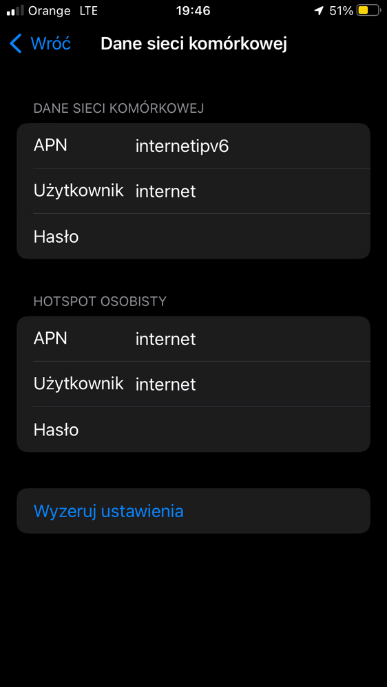

Nie ma żadnego komunikatu, po prostu gry się nie ładują. Jeśli chodzi o
ustawienia sieci to mam tak:

@maks123
Przy tych ustawieniach może nie działać, spróbuj zastosować radę @agat13 .

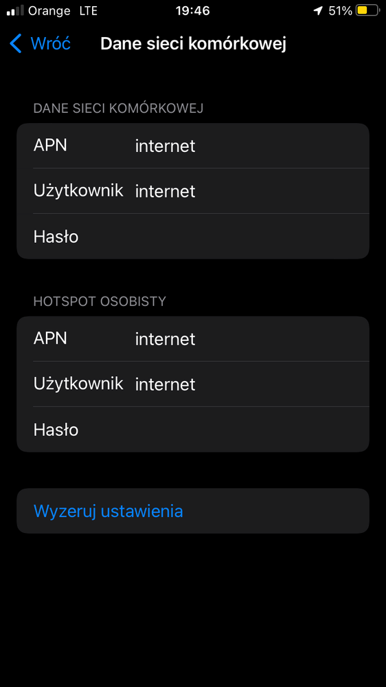

  • 16273
  • 68064
Gry nie działają
@maks123  w każdym telefonie są ustawienia sieci. Tak jak na screenie wyżej. Trzeba sprawdzić czy pr,ypadkiem nie ma ustawionego ipv6 I skasować tyło ten wpis " ipv6"
