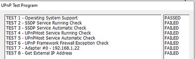

Coraz większe lagi - czy odblokowanie portów coś da i czy wymaga to kontaktu z Orange?
Witam ponownie, ściągnąłem program o nazwie uPnP Test, poniżej wyniki:
@mat20061
Jedno pytanie: po co sprawdzasz czy twój komputer ma wsparcie dla UPnP?
