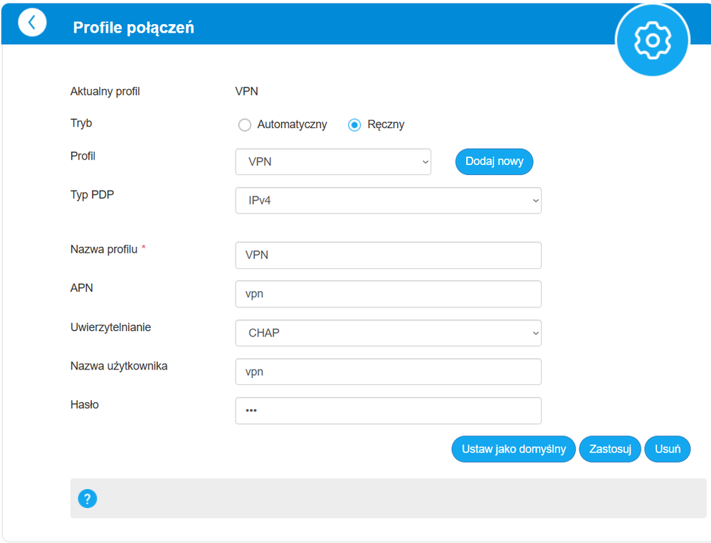

Aktywowałem dzisiaj usługę orange vpn, ponieważ potrzebuje publicznego adresu IP, wystarczy mi dynamiczny. Potrzebuje mieć dostęp do serwera domowego. Posiadam usługę z internetem 5G LTE z modemem MC888D. Potrzebuje wykonać połączenie do portu 25565 (Minecraft). Na serwerze mam wyłączoną zapore sieciową (na testy) również komputer z którego próbuje się połączyć.
Pierwsze pytanko, dlaczego nie mam połączenia z zewnętrznej sieci(np. dane komórkowe z telefonu) do routera kiedy próbuje połączyć się adresem publicznym? Jeśli wykonuje połączenie z sieci lokalnej modemu to trafiam na strone logowania routera, natomiast z "zewnatrz" mam "Ta witryna jest nie osiągalna". Czy ten adres publiczny jest pseudo publiczny i defacto działa w obrębie jednego serwer VPN? Mam na myśli, że musze być połączony przez sieć orange czy coś w tym stylu by trafić na strone logowania routera?

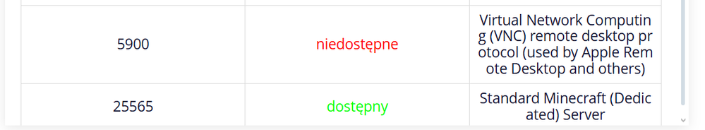

Drugie pytanko, Nie mogę połączyć się z zewnątrz do serwera do wyżej wymienionego portu. Z błedu w minecrafcie(getsockopt), który odczytuje widać jakby połączenie było zablokowane. Czy na tym routerze trzeba wykonać coś jeszcze oprócz przekierowania portów by połączonie się powiodło? Ustawiłem też DMZ na testy ale nie pomaga. Skanowałem porty dla mojego adresu IP i port 25565 jest otwart. Podejrzewam, że coś jeszcze blokuje moje połączenie ale nie potrafie ustalić co. Próbowałem też dopisywać do loginu apn "BRAK_OCHRONY- "(czy jakoś tak), ale to nie pomogło.

Jeżeli masz już tego 888D to napisz do producenta, że jest taki problem.  Któreś tam routery dostały update na to.  Dodatkowo podobno pomaga wyłączenie 5G -> Zmiana APN -> Reboot routera -> włączenie 5G. Po takim zabiegu podobno APN się ustawia jak trzeba.

@NiceDXnapisał(-a)
Nic do "loginu" APN się nie dopisuje. Tam ma być wszytko zawsze dokładnie tak samo dla wszystkich korzystających z danego APN. To nie są dane "tajne", wszyscy je znają (a w każdym razie powinni - są wprost wypisane na odpowiednich stronach orange). To czego próbowałeś to dotyczy indywidualnych kont do dostępu stacjonarnego, na stałych łączach, z indywidualnymi, poufnymi loginami.
Nie mieszaj dwóch kompletnie różnych systemów.
To nie jest kwestia "blokady", to jest kwestia problemu z konfiguracją, połączenie nie tyle coś specjalnie blokuje, ile nie działa tak jak powinno. Niektóre pakiety lecą "w kosmos".
