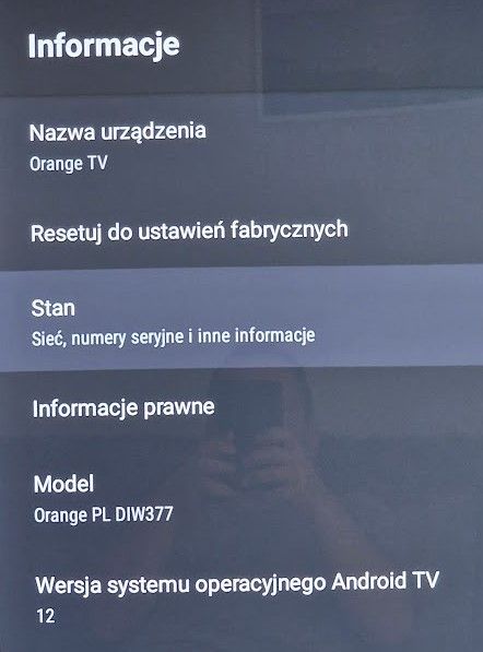

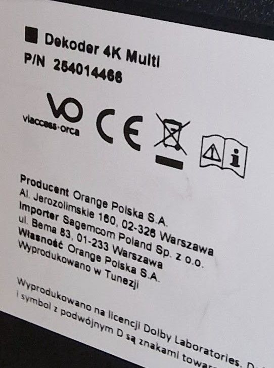

pilot uniwersalny LG OLED55C21LA a Dekoder 4K Multi
Wstawiam foto z obudowy i jakim symbolem prezentuje się w ustawieniach. Nie wiem który to jest z tych co piszesz o nich?
Ten to wiadomo, to ten najnowszy. Niestety w kwestii meritum nie pomogę, sam się pogodziłem z sytuacją i mam pięć pilotów. Idzie się przyzwyczaić.
@piotrusxnapisał(-a)
Ten najnowszy, czyli? Możesz podpowiedzieć jakieś detale (model, producent)?
Dotarłem do strony producenta TV gdzie można zgłosić wniosek o dodanie obsługi pilota uniwersalnego do nowego urządzenia.
Nie mogę, bo go na oczy nie widziałem. Masz wszystko co trzeba na zdjęciu z posta poprzedniego.
PS. Sądząc po zawartości rzeczonego zdjęcia, to pewnie ten dekoder:
https://dsl.1und1.de/DetailsTVBox
